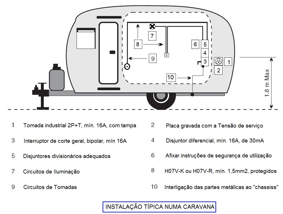

Com as devidas traduções, correcções e adaptações, anexo um esquema simplificado da instalação eléctrica de uma caravana:

boa noite, desde já quero agradecer atenção e dedicação para me tentar ajudar. muito obrigado.
o desenho deu me jeito,só preciso que me esclareca o ponto 10, para que serve,e como ligar.
obrigado
Mensagens: 5463
Re: ligação de disjuntor em caravana
ritracleo Escreveu:boa noite, desde já quero agradecer atenção e dedicação para me tentar ajudar. muito obrigado.
obrigado
Serve para garantir equipotencialidade entre duas partes metálicas significativas, que podem estar isoladas, devido às técnicas de construção utilizadas. (Por exemplo por tinta) ou com o tempo ficarem isoladas por causa da oxidação.
Um pequeno chicote fio condutor de 2,5mm2 e dois terminais de olhal cravados nas pontas, serve. Na zona de aperto (por exemplo com parafusos autoperfurantes), proceder à raspagem da tinta até chegar expor o metal e nesse local apertar os terminais. Depois acabar com primario, para proteger o metal da exposição aos elementos.

Olá,
Como complemento ao que ficou dito, a normalização internacional mais recente referente ao asunto prevê:
1 - Ligação de todas as massas metálicas acessíveis;
2 - Ligação, no mínimo em dois pontos do chassis;
3 - Utilização de condutores isolados;
4 - Secção mínima de 4mm2.

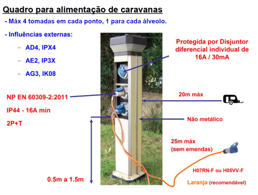

Os QE para alimentação de caravanas devem reunir as características apresentadas na imagem abaixo:

ARTIGO 6.º (DL 393/85)
Quadros para alimentação das caravanas
1 - Cada caravana deverá ser alimentada por uma única tomada com contacto de terra, do tipo Schuko ou obedecendo à Publicação n.º 309 da CEI (folha I),
substituída pela norma IEC 60309-2:2012 (Tomadas industriais), com as características seguintes:
Tensão nominal: 250 V;
Intensidade nominal: 16 A;
Número de pólos: P+N+E 6h;
Tipo: protegida contra projecções de água IP44 e IK08
Se, passados 31 anos, o Parque de campismo ainda não consegue prestar um serviço regulamentar e de qualidade (o colega não nos chegou a dizer as características da alimentação e das protecções, mas queria soluções?) isso não implica que não devemos optar pelas melhores soluções.

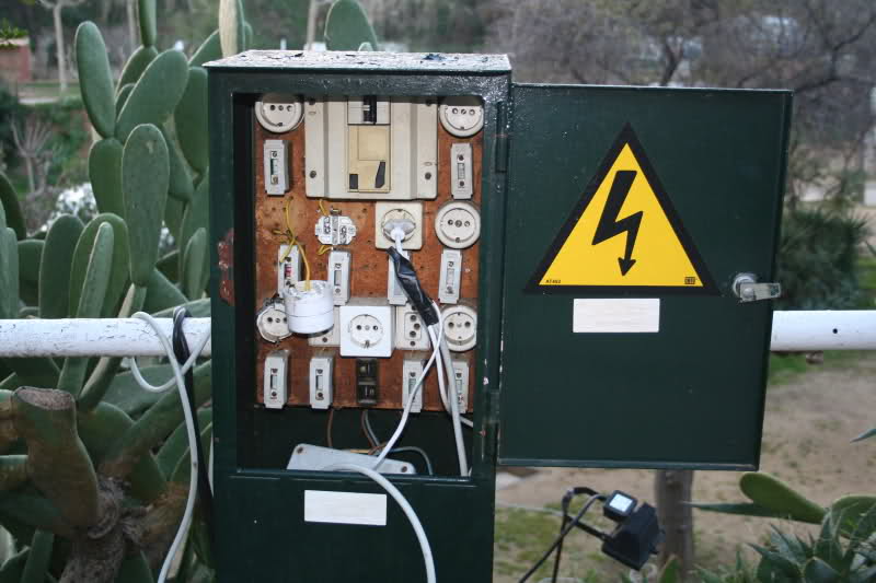

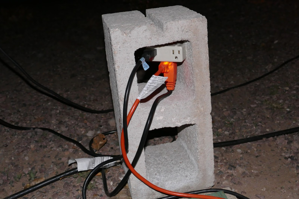

Vejamos dois exemplos de más práticas, que alguns (aparentemente) aceitam pois tudo se resume ao "on" e ao "off":
e também temos alternativas, se pugnamos pela regulamentação, pela segurança, pela ética, e pelo brio profissional (com custos, obviamente);
