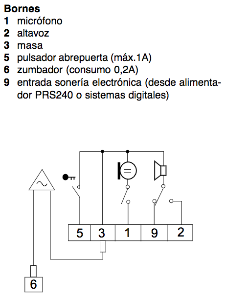

Desenhei um esquema maluco ai (anexo), não percebo bem, mas preciso arranjar isto eu mesmo já que ninguém pode pegar o serviço.
Quero meter o interfone com mais funções e controlo. Poder comandar por interruptor as funções de luz e som.
Alguém pode ver se está certo o esquema (deve estar muito maluco e errado lol) e pode orientar-me a fazer o esquema certo?
Atenção a campainha é dentro mesmo do interfone.
Quando alguém tocar quer que a lâmpada pisque por 20 segundos. Quero controlar por interruptor, um periodo quero ter apenas a função de luz a trabalhar, outro período quero ter a função de campainha sonora.

Colega golx, efectivamente, com 12 volts ninguém morre; mas é suficiente para queimar o transformador, ou o aparato de comunicaçao!...
Conforme tem desenhado, essa luz só vai acender o tempo que o botão estiver a ser pressionado...
Vai precisar de uma linha suplementar a partir do transformador...
O temporizador terá que ser de alimentação permanente e sinal de chamada diferenciado...
O interruptor deverá permitir ora a luz, ora o som; nunca os dois para não sobrecarregar o transformador...
Com todas essas invenções, a unica coisa que vai conseguir é ter que comprar um novo...

Golx, antes de tratar de esquemas, é preciso saber se o transformador desse interfone tem potência disponível para uma lâmpada 12V/20W;
qual a função desses 4 fios;
Um esquema eléctrico desse interfone seria desejável, ou, em alternativa, marca e modelo.

Então a marca do aparelho é FARFISA Intercomdivision - Made in Italy - O modelo acredito que seja um dos números: CL600 (numero na tampa dos circuitos) 924N (número no verso do aparelho).

Continuo a recomendar que antes de fazeres qualquer modificação deves desligar o sistema.
O esquema que aqui deixaste não vai funcionar como pretendes e por vários motivos:
1- o interruptor que identificas como interruptor ligar/desligar campainha está a fazer o corte não só à campainha como à lâmpada.
2- para teres a lâmpada ligada por 20 segundos tens de ter alimentação independente, como poderás ver, a campainha apenas dá sinal enquanto a pessoa está a carregar, quando larga deixa de tocar, o mesmo iria acontecer com a lâmpada.
3- na eventualidade de nem te fazer diferença os 20 segundos e metes a lâmpada acesa com o toque da campainha, corrias o risco de danificar o equipamento.
Aproveito e deixo aqui aquele que deverá ser o esquema desse equipamento, ACI Farfisa série 900.
ACI Farfisa série 900.png (53.28 KiB) Visto 2369 vezes
Obrigado joao.pt pela atenção,
Compreendi e vou desligar então a energia do corredor para trabalhar nisto.
Então se eu por o interruptor no fio amarelo consigo controlar a função da campainha sonora? e desligar e ligar nos períodos desejados?

Sim, no condutor amarelo, tal como já referi anteriormente, consegues esse controlo.
