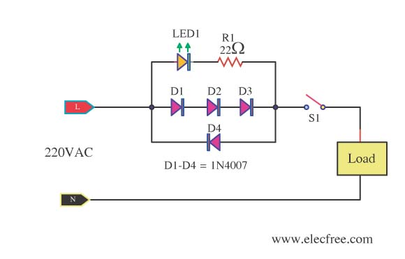

Obrigado Joao
Encontrei este esquema, podem dizer-me se funcionará???
CPalha

Mensagem por guilhermesantos »
segue uma sugestão um pouco rebuscada:
se colocar uma resistencia em série com a carga esta vai criar uma queda de tensao aos seus terminais. se em paralelo com esta resistencia colocar o led em série com o diodo pode ser que seja suficiente. temosuma diferença de potencial que se for bem calculada (cerca de 3V) é suficiente para acender o led. por outro lado o diodo serve de retificador para evitar queimar o led.
Não sei se funciona mas na teoria pareceu-me boa ideia...
