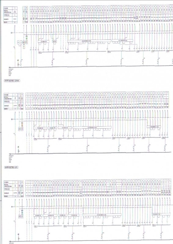

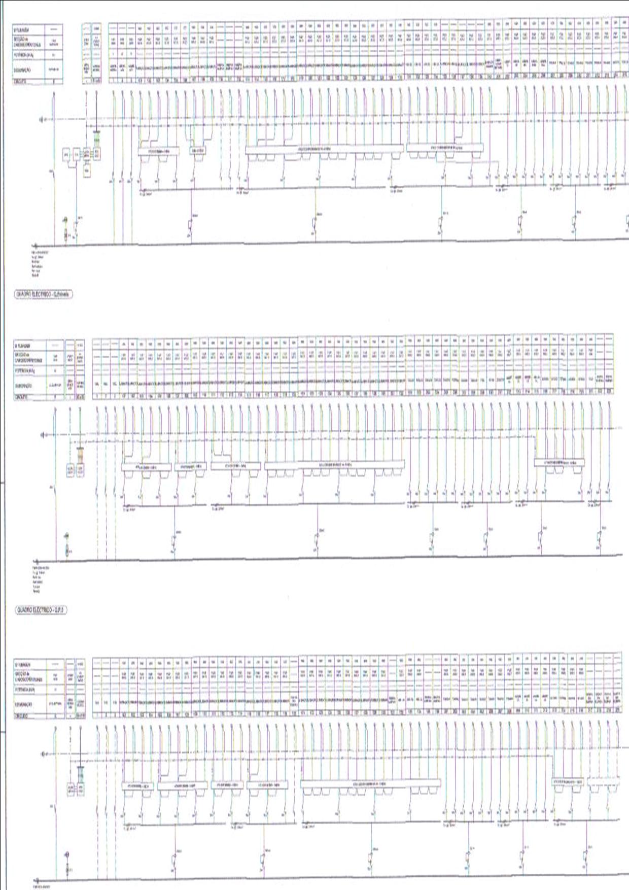

alguem me pode arranjar apenas o esquema de um quadro eléctrico que leve domótica
Re: Domótica em projectos
Aqui vai,
Aqui vai,
Nelson Pinho Escreveu:não trabalho em lado nenhum... estou ainda a estudar, e a fazer uma tese em que utilizarei estas soluções.
alguem me pode arranjar apenas o esquema de um quadro eléctrico que leve domótica![]()
Nelson Pinho
- Mensagens: 698
- Registado: 05 nov 2012, 20:32
- Localização: Porto
- Enviou: 5 vezes
a imagem não dá para perceber muito bem, mas diga-me se estiver erradoENERGY Escreveu:Boas
Aqui vai,
temos como normal o diferencial e ao disjuntores
mas depois da saída do módulo não precisamos de nada
