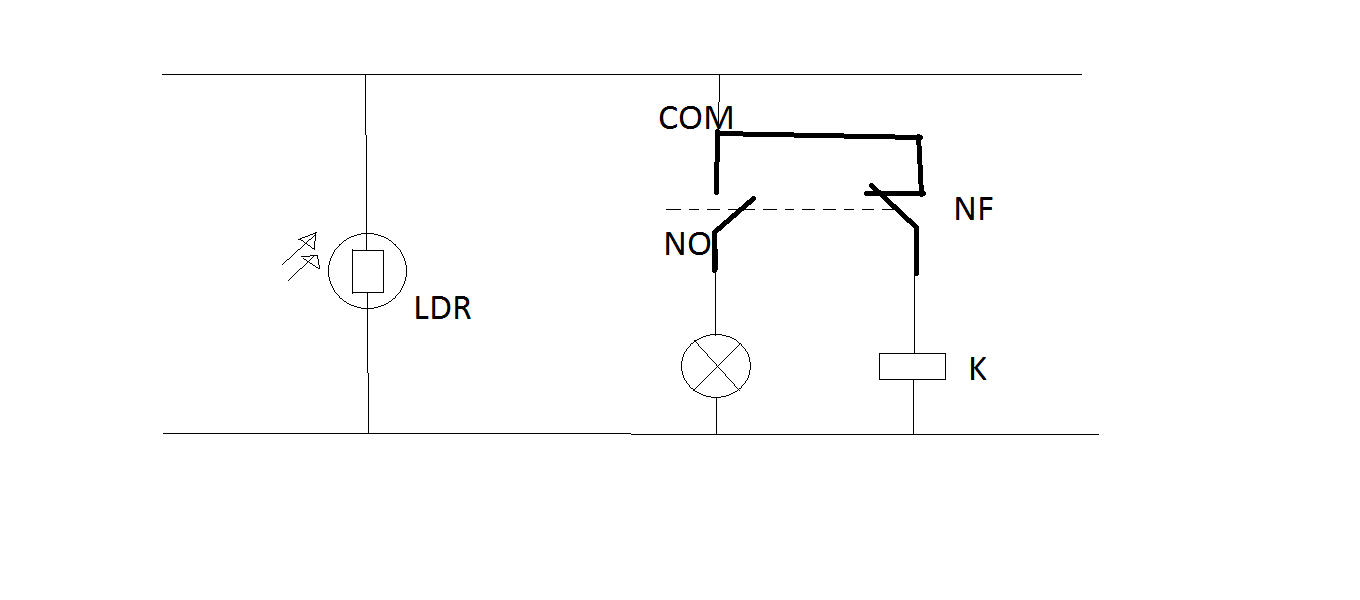

veja se dá....é um desenho arcaico mas....

Para medires com o multimetro na saida, e teres 12V tens de ter uma pinça no NO ou no COM e a outra pinça no DC-
Já experimentas-te a desligar tudo e ver continuidades entre o COM e o NO e entre o COM e o NF, com e sem alimentação na bobine do relé, e assim ficas a saber o que faz cada contato e como faz.
E assim ficas a saber o funcionamento do relê, se injetas corrente no ponto A ela vai sair no ponto B ou no ponto C, etc.

Está correcto.
Ligaste o "micro-switch" em série com a lampada, é assim que deve estar ligado
Não encontras os 12V, dado que numa posição tens o contacto em aberto, na outra tens o contacto fechado, não tens "tensão", mas sim corrente quando está fechado.

esses contactos COM, NO e NC, CONTACTOS DO RELÉ, funcionam como o
comutador de escada; só que actuado por bobine .
Em repouso, tem continuidade entre COM e NO. Quando activado tem continuidade entre COM e NC..
No seu caso não é importante a ordem das ligações; mas há ligações em que isso é importante.

por acaso viu o desenho que eu fiz? sei que é à criança, foi feito no paint....
Re: shunt do DC+ para o NO
Acho que por vezes estás tão focado na tua ideia, que nem lês com atenção o que o pessoal te descreve.
Eu proprio já anteriormente te disse para pegares num multimetro e veres continuidades ente COM e NO e entre COM e NF, isto para veres quando a bobine do relê esta ligada sai em A e quando a bobine do relê está desligada sai em B, e assim ficas a saber o funcionamento desse relê.
Pois se ligares +/- em COM este vai sair em NO ou em NF, conforme a bobine do relé esteja ligada ou desligada.

voçê tem um detector de luz, constituído por um LDR(light diode receiver), alimentado a 12V contínuos...internamente tem um contacto inversor seco, isto é, livre de potencial, neste contacto pode usar 12V, 24V e ate provavelmente tensões de 230V...como se fosse um comutador de escada....
O que acontece é que por vezes estamos tão focados nos nosso pensamentos em determinado assunto (reparação, instalação etc,) que nem vimos que por vezes existem formas mais simples de resolver os problemas, isto já me aconteceu, portanto não leves a mal a minha ideia, pois por vezes a solução é tão simples, e está tão à nossa frente que nem a vimos.
Agora se vais associar um LDR para comandar um Relê, qual a razão?
Será que é porque o contato de saida do LDR, é fraco para a potência da lampâda que vais querer comandar, se não for, não vejo a razão de estares a utilizar tambem o relê, visto que vais trabalhar sempre com as mesmas tensões.
