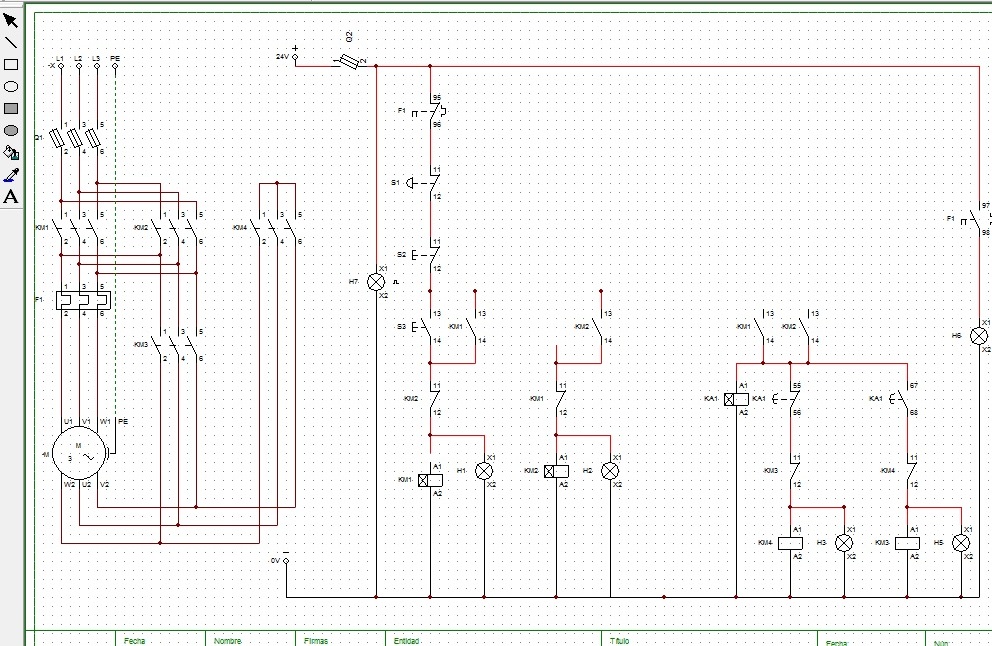

Já enviei mail, tens que pensar no circuito de potencia (o que faz), e depois passar para o circuito de comando (as ordens).ricardolemos Escreveu:julgo que já enviei :/

Obrigado Sr Mário. Agradeço a ajuda. Já vi o mail e embora seja diferente daquilo a que estou habituado, acredito que será de facil interpretação. Como deve imaginar na formação é nos incutido de certa forma aquilo que eles proprios melhor entendem. Digo eu :-/ estou num curso de formação profissional no IEFP e o software que uso é cade simu. E a forma de elaboração dos esquemas é diferente da que me enviou. Mas agradeço mesmo a sua ajuda. Vou agora estudar o esquema. Obrigado e bem haja...

Só mais uma questão:
O Mário apresentou esquema de comando manual e o que o colega pede é inversão cíclica...
O que é que vai fazer essa inversão? Programador horário? Temporizador? Fim de curso? Acção humana?...(Se é esta ultima está correcto)

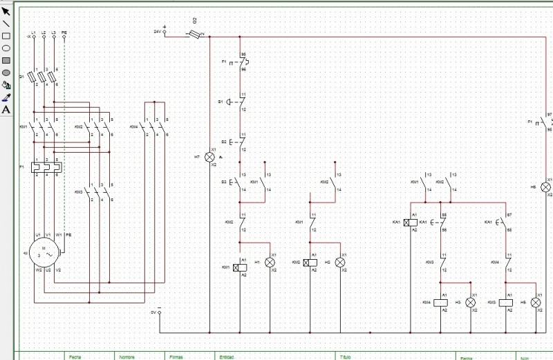

Aquilo que eu precisava na altura era "inversao ciclica automatica/temporizada com arranque estrela triangulo". O esquema que o SR Mário me disponibilizou não era de todo o tipo de esquemas ao qual estou habituado a trabalhar. Trabalho com o cade simu, foi o software que nos foi facultado. Hoje tive o exame final deste módulo de elaboração de esquemas e julgo que consegui obter exito. Aquilo que nos foi pedido para elaborar era bem mais facil que este que tinha pedido ajuda.. no que diz respeito a elaborar esquemas ainda tenho muito a aprender...

Caro colega Ricardo, nos anos 70 era assim que se faziam os esquemas...
Agora, é usar para ser Mestre. Não só no papel mas na bancada de trabalho.
