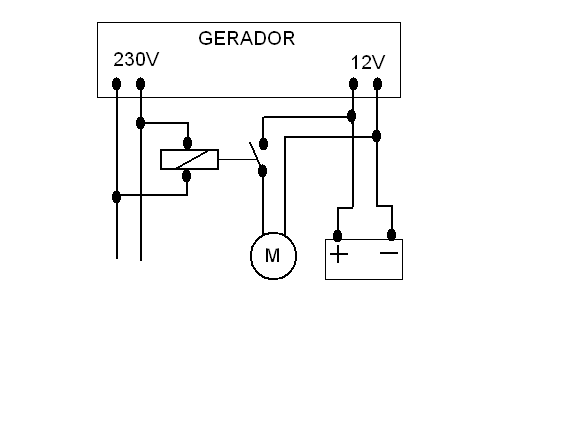

Se quer uma solução simples e barata, utilize um interruptor nas ventoinhas.
Quando desligar o gerador, desliga tambem o interruptor, e este corta a alimentação (retorno) vinda da bateria para o ventilador.
A solução do diodo, como já aqui foi falado, tambem é válida e talvez a mais económica.

Vivam.
Esta é a tal versão 230V...
Aqui, não há retorno de qualquer natureza.
Quando o gerador parar de fornecer energia, deixa de haver 230V e o contactor desliga...

Vivam.
A partir do momento que o relé atraque por acção do gerador, só volta a desligar
quando a carga das baterias for a zero ou próxima de zero... Estas passam de receptor a fonte de energia e o
relé continua atracado por estar a ser auto-alimentado pelos seus contactos...
Cps
A. Castro

jorgemiguel4 Escreveu:Não é assim que se liga?
Eu sei que desenho mal como o raio, mas acho que dá para entender. O problema que estou a ver com o relé é que depois de atracado, a bobine também pode ser alimentada pela bateria..

À excepção do mau aspecto do meu desenho, onde é que ele difere do outro esquema?
Até ao momento a solução apresentada pelo CF,Lda parece-me a melhor. O díodo também dava mas tem a desvantagem de ter uma queda de tensão associada, o que pode fazer a bateria não carregar totalmente.

Vivam.
Não houve engano.
Eu percebi que o Jorgemiguel4 fez o diagrama de acordo com o que disse... e não funciona! Um relé alimentado
por duas fontes de energia distintas, depois de atracar nunca mais desatraca, desde que uma delas mantenha a sua carga...

Não me parece que o CF,Lda se esteja a referir ao seu esquema mas sim ao do Jorgemiguel4, que, esse sim, não deverá funcionar.

Hoje estou com um nó no cérebro, não consigo chegar mais longe, mas gostava que alguém mostrasse um circuito que funcione com um relé alimentado pelos 12v do gerador.

Estive agora a ver o esquema do angel_of_diablo e realmente é igual ao do jorgemiguel4.
O problema dos esquemas em que a alimentação do relé é a mesma que a da bateria é que, quando se desliga o gerador, a bateria passa a alimentar o relé através do contacto que a carrega, pois, teoricamente, antes de desatracar já a bateria começa a alimentar o relé, mantendo este atracado, e, consequentemente a alimentar o ventilador e a descarregar.
