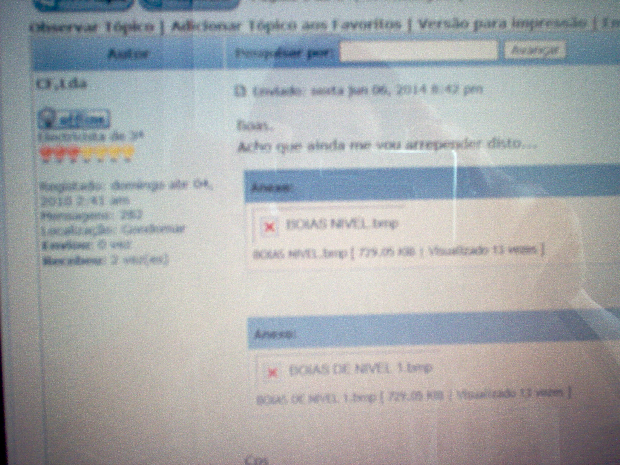

Como se arrependeu, os ficheiros ficaram em formato não visisvél.
CF,Lda Escreveu:Boas.
Acho que ainda me vou arrepender disto... Cps

No meu computador aparece desta forma, pelo que não consigo visualizar os anexos.

Boas.
os desenhos foram feitos no Paint e estão em formato .bmp...
Lamento mas se há mais alguém que visualiza o defeito não é meu...
Se assim o entenderem, mandem-me mp com mail para o envio dos ficheiros
Cps

Como não há comentários dos meus doutos colegas. eu abro as hostilidades...
Tal como escrevi no tópico,arrependi-me de ter publicado o esquema eléctrico pedido pelo
autor do post., porque, quando faço algo, preciso de ter o controlo das coisas...ponto final!
Se se tivessem dado ao trabalho de analisar o esquema, teriam constatado que o elemento mandatário
não era o operador mas a máquina! E isto não é aceitável...
Então, peguei no esquema feito e introduzi algumas, poucas, alterações: Este sim, já me agrada mais; com este, já posso controlar o ciclo de trabalho, sem estar dependente
de uma bóia de nível...

Olá, será possivel acrescentar ao esquema a descriçao de cada elemento, pois o K1 e K2 deverao ser contatores pelo simbolo "K", se K1.1+K1.2+K1.3 , forem os difrentes contatos do K1 entao será melhor nao inserir K1.1...etc , pois o K indica sempre o contator e nao um contato de um contator, olhando para o esquema parece que existem outros 3 contatores (K1.1,K1.2 e K1.3), aqui aconselho vivamente um contator auxiliar de 3 ou 4 NO com contatos (13/14; 23/24;33/34;... !
o temporizado é à operaçao ou desoperaçao....? suponho que seja á desoperaçao, mas....
em relaçao às sondas num esquema de comando é sempre melhor utilizar relés e nunca fazer o corte nos componentes, por exemplo meter rele RNM e RNm (rele de nivel Maximo e rele de nivel minimo)...
tambem vejo que é preciso premir em 1 (start) em cada ciclo ou como é ?
"1" e "0" sao interruptores, botoes de pressao ou .....?
obrigado
