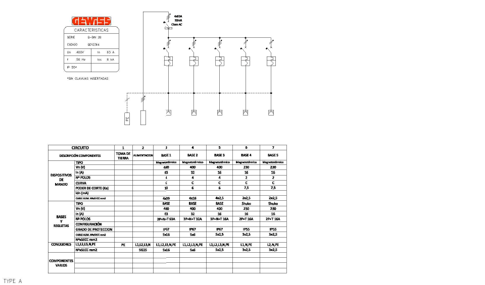

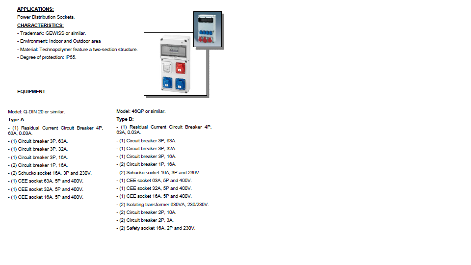

Eu normalmente dimensiono o cabo de alimentação à caixa/quadro de tomadas, com base na tomada de maior intensidade elétrica (por exemplo 63 A).
O cabo será algo como 5G25 mm2 com uma proteção a montante de 80A/300 mA.
Na entrada da caixa/quadro de tomadas, coloco um interruptor tetrapolar de 125A.
Os tipos de caixas de tomadas e sua configuração interna, normalmente é indicada nas especificações do cliente.
Nas centrais de energia utilizam-se normalmente 2 tipos:
Com tomadas de 230/400Vac e outra também com tomadas de 24Vac. Nesta inclui um transformador.

Costumam por a protecção diferencial no próprio quadro de tomadas ou no quadro que as alimenta?
Se calhar no caso de termos mais que um quadro de tomadas tem lógica ser no quadro que as alimenta, porque assim usamos o mesmo diferencial para elas certo???

Neste ultimo projeto onde tive, foi solicitado pelo cliente que queria apenas RCD no quadro de tomadas.
Eu normalmente ligo individualmente os quadro de tomadas.
Penso que se está a referir repicar entre quadros de tomadas. Pode fazer, mas não mais do que 2 quadros de tomadas. Utilize um cabo 5G35 mm2.
