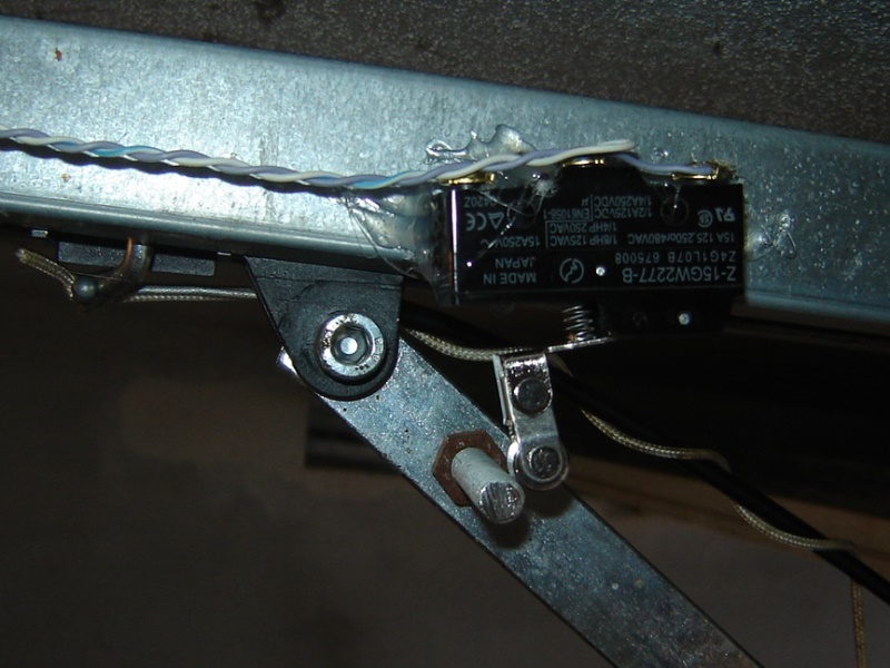

cpalha Escreveu:Olá amigos
Abaixo apresento a soluçao provisoria para que proteja o carrinho de partir novamente
Assim apliquei um fim de curso e liguei aos pinos 3 e 4 (Botão de START N.A.)
Se porventura a placa nao parar, este fim de curso pára e ao premir novamente o botao do comando o sentido é invertido, ou seja, o portão abre.
Se alguem necessitar de mais fotos deste sistema pf diga, pois demontei tudo, motor para ver o encoder, placa, etc... a conclusão é a mesma a placa perde o fim de curso da abertura ao fim de 2 ou 3 vezes que se abre o portão.

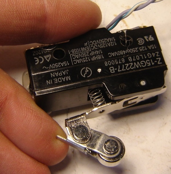

Olá amigos
Antes de mais queria desejar um Bom Ano a todos os membros
Ainda relativamente a este assunto, hoje fiz um upgrade, ou seja, o fim de curso que tinha quando accionado impossibilitava-me de fechar o portao com os botoes dentro de casa e dessa forma só com comando. isto porque o fim de curso ficava sempre fechado.
Mandei vir este fim de curso que so funciona numa direcção, assim ele fecha e abre quando o portao fechar nao faz nada, caso contrario o portão parava logo ao descer.
http://www.ebay.com/itm/1pcs-XZ-15GW227 ... 51ac252e0e
Abaixo as fotos da aplicação, deixei ficar o fim de curso inicial no caso deste falhar...
Saudacoes,
CPalha

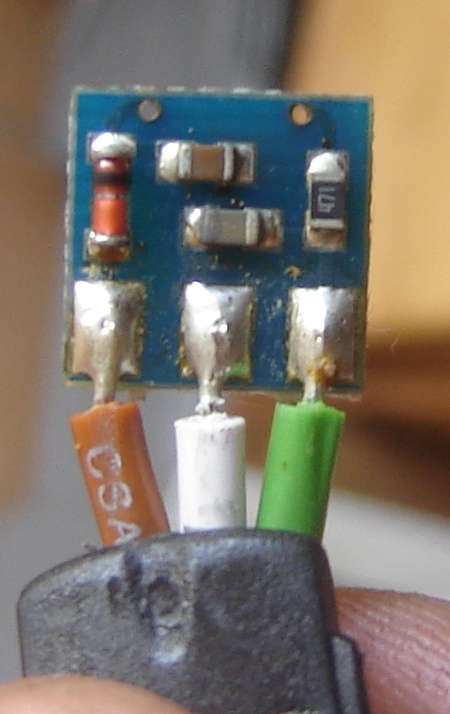

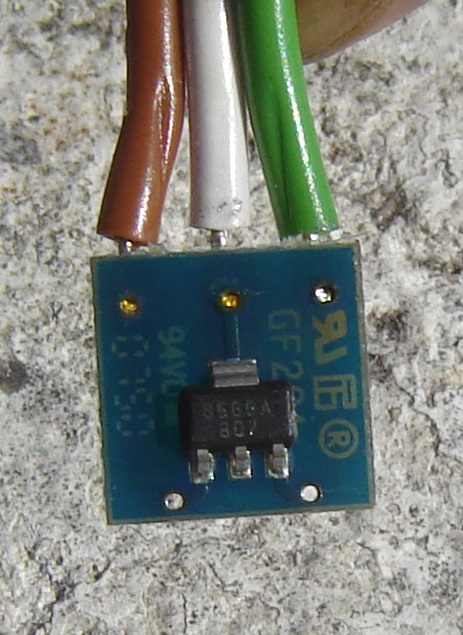

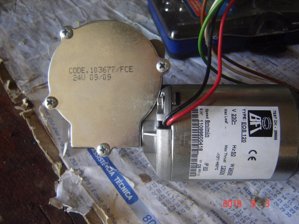

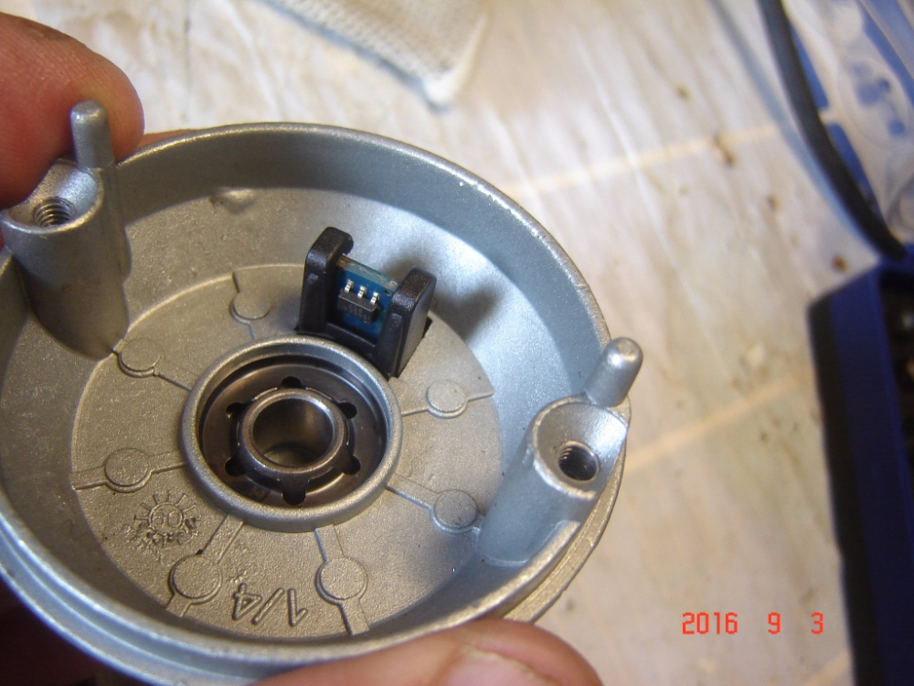

Olá amigos

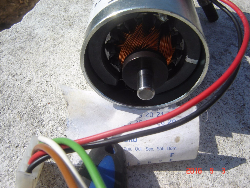

Desculpem repescar este tópico, mas nestas férias resolvi comprar uma placa venere D usada montei-a e o portão continua a não parar na abertura.
Parece mesmo que o problema estará no encoder.
Ontem desmontei o motor, limpei o disco magnetico e tirei umas fotos ao encoder, parecer ser um sensor efeito hall. Apesar da referencia ser S566A deve ser um SS566AT da Honeywell. A minha duvida fica no facto de no fecho ele parar e na abertura não, se perdesse impulsos perdia num sentido ou noutro, ou estarei errado?
Sabem dizer-me qual o fio output dos impulsos? Se colocar o multímetro a medir, penso que vai roubar sinal à placa e esta nao vai detectar impulso pelo que terei de estar atento para parar o portão.
Grato
cpalha
luisilva78
Mensagens: 666
Registado: 09 dez 2014, 19:10
Profissão: Engenheiro
Localização: Portugal
Enviou: 33 vezes
Re: placa BFT VENERE D portao seccionado
Mensagem por luisilva78 »
Nunca trabalhei com sensores de efeito Hall, mas a julgar pela informação do datasheet a saída deverá ser o fio verde. Na última página do datasheet tem que o pino da esquerda é o (+), o central é o (-) e o da direita é o (O). Há várias imagens deste tipo de encapsulamento (SOT-89) em que se vê melhor o que estou a dizer que no datasheet, por exemplo esta:

cpalha
Mensagens: 50
Registado: 20 nov 2013, 13:21
Mensagem por cpalha »
Amigos
Há dias recebi da bft umas placas avariadas que tinha enviado e esperança que iriram ter reparação.
Já imaginam o veredicto.
Mas o que me trouxe ao forum foi trazer a solução deste longo tema, pois no representante da BFT em Braga falei com o técnico e ele só me perguntou uma coisa: "Já fez o autoset?" Disse-lhe que nao e que afinal para que era o encoder. Depois de umas longa conversa parece que o encoder é para funcionar às vezes mas outras o portao ao abrir só pára no batente, mas com o autoset feito antes ele ja não tem tanto binário e pára logo.
Por isso eu mexia nos valors do binario do motor e ele nada respondia e porquê?? A BFT so complica, depois de fazer o autoset ele ve qual a corrente necessaria para mexer no portao e coloca-lhe 10% a mais. Este valor em % é o que temos acesso na centralina mas nunca sabemos a corrente/potencia dessa percentagem. Por isso que eu cheguei a colocar 1% e nao conseguia parar o portão.
Fiz esta pergunta umas quantas vezes à parte técnica da BFT e a resposta era simples, faça um autoset.
Cada um que avalie e veja se vale a pena tanta complicação e comprar BFT, um simples potenciómetro nas placas da concorrência ajustam o binário dos motores.
Em conclusão portoes com placas venere D, depois de ajustadas as posiçõesa abertura e fecho, fechem o portao e façam a função autoset.
