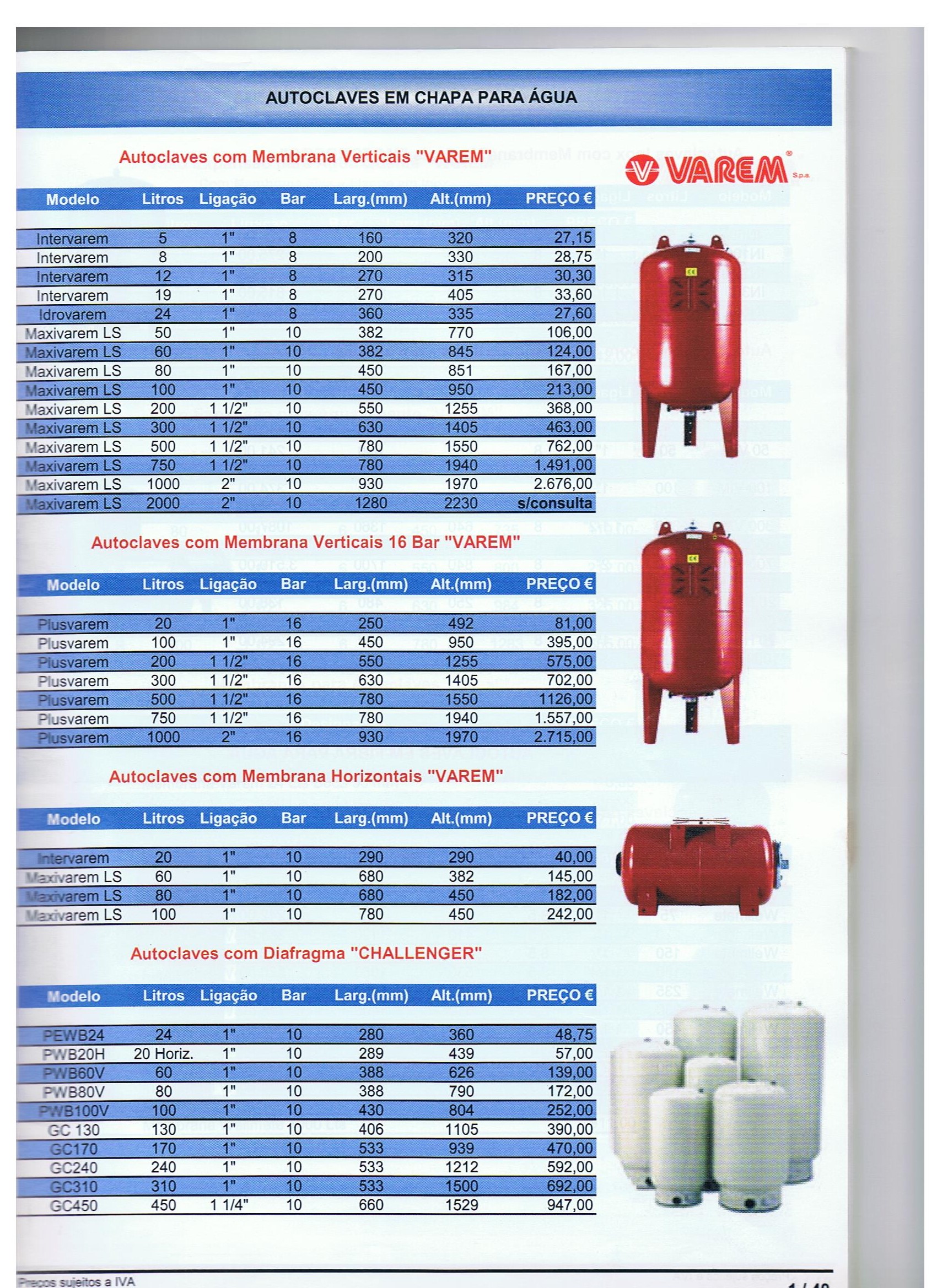

emulator64 Escreveu:Em resposta ao Mario, a pressao da bomba vai ate aos 11 bar. Se eu ligar a bomba sem o balao, ela pára e arranca indefinidamente, . Nao consigo é encontrar nenhum regulador na bomba. Em resposta ao Lotan, nao e vaso balao de expansao, comprei no Barao e costa e a designacao correta é mesmo autoclave, a nao ser que eles nao saibam o que isso e, o que e improvavel

Se a bomba arranca e pára automáticamente é porque tem um comando interno, pode-se dar o caso que não seja visivel à 1ª.
Se não existe compensação na pressão hidraulica, não é possivel manteres a pressão constante, dado que a taxa de compressibilidade dos liquidos é minima.

´Há muitos fabricantes e revendedores que chamam aos cilindros de pressão autoclaves, tenho alguns catálogos e todos referem autoclave e não balão pressurizado ou cilindro pressurizado.
