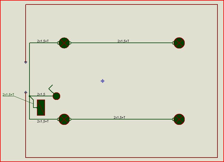

Nesse caso, e se os armazém forem só mesmo para amazenar e não para produção eu punha 1 só circuito mono, mas dada a carga e o tipo de lâmpadas eu faria o comando com botão de pressão no local e telerruptor associado a contactor no quadro.
Se o circuito é so um, se o ponto de comando tambem é unico, se a intensidade é inferior a 10A, parece-me que não há necessidade de tornar a
instalação mais complexa e cara (telerruptor, contactor e cabo 5 condutores).
Fica aqui a minha ideia da solução (na descrição de circuitos a representação ideial é o esquema):
Nelson Pinho

já agora, e pedindo desculpa mas ainda sou aluno, como costumar esquematizar no quadro eletrico o telerruptor?

Cuidado com o arranque da iluminação. Se forem 4 câmpanulas de 400W e cosf a 0,9 tens quase 8A. Pode ser demasiado para um interruptor.
Depois posto aqui 2 esquemas.
Abraço.

Segue em anexo 2 esquemas da iluminação.
A 1ª situação é com cabo 5G1,5;
A 2ª situação é mais tradicional mas com 2 extras, a iluminação fluorescente com KIT e um contactor na iluminação de segurança que permite desligar a lâmpada permanente dos blocos autónomos quando o edifício encerra.
O contactor + telerruptor são o rectângulo com um "Z" invertido e um traço na diagonal.

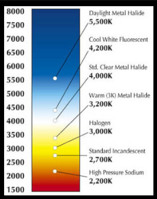

E a temperatura de cor é a adequada na VSAP???
Porque não usar HQI de 250 ou 400 W???

angel_of_diablo Escreveu:Olá justme.
Abraço.
Boas angel
Se os interruptores de 10A são "curtos" instalam-se de 16A ou mais, mas não vejo necessidade dos telerruptores, contactores, etc,
No seu desenho digitalizado vejo 3 acessos e 6 candeeiros, mas o ngp faz referencia a 4 candeeiros e não refere o numero de acessos pelo que considero apenas 1...

Os esquemas que postei servem mais para demostrar a situação das ligações com cabo 5G1,5 ou semelhantes (Iluminação 2) em termos de quadro.
Sei que "fugi" em relação ao que o ngp inicialmente postou (n.º de luminárias), mas era para mostar ao Nelson Pinho como podia fazer as ligações.
Falou em interruptores com mais de 16A. Aparelhagem convencional, os vulgares interruptores estanques que vejo montados só conheço até 16A, mais do que isso só conheço para montagem em calha DIN nos quadro. Existem?
No caso do ngp, e na minha opinião, se só tiver uma entrada no armazém, usaria interruptor de 10A associado somente a contactor no quadro. Mas mantinha o esquema com cabo 5G1,5.

Re: Lâmpadas de descarga de VSAP
angel_of_diablo Escreveu:Olá ohmico.
O armazém até pode ter só 4 ou 5 metros de comprimento, mas se o pé direito tiver 6, 7 ou 8 m as câmpanulas com lâmpadas de descarga já compensa.
Relativamente ao esquema, precisas?
Já agora.
Vapor de sódio tem uma cor de luz alaranjada, se não estiver em erro. Para naves industriais e armazém uso sempre iodetos metálicos. É mais confortável visualmente.
Abraço.
A temperatura de cor não é a mais adequada, como acima se diz devia usar HQI-400 W ou 250 W

Olá Duzia12.
As lâmpadas de iodetos metálicos tem cor Branco, no mínimo 4500K. É o que se usa nas unidades fabris, e que se tem usado para substituir as de vapor de sódio.
Actualmente no mecado já existe uma gama diferente que está a substituir as de iodetos, que são as lâmpadas de Indução. Parecem ter bons resultados, mas infelismente ainda não tenho documentação das mesmas.
As lâmpadas que indica não conheço. Como tal, sobre elas não comento.
HQI ....Iodetos metálicos como referiu, a não ser se mudou a referencia.
http://www.clickplus.pt/pt/product/show ... -400-W-E40
http://www.getalamp.pt/descarga-dischar ... oated.html

Amigo Duzia12.
Após consulta do link que enviou e do catálogo da OSRAM não consegui ver qual a temperatua da cor da lâmpada que indicou.
Consegue indicar?
É tudo, por agora...
(angel_of_diablo)
5200 K
