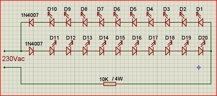

Na verdade a potencia não diminui, apenas fica dividida por 2 pois a potencia total dissipada mantem-se.
Aliás poderia mesmo pensar em dividi-la por 4, 6, 8, etc
Uma vantagem de tal procedimento será aumentar a area de dissipação permitindo assim diminuir a temperatura.
As desvantagem seriam aumentar o numero componentes/complexidade/preço do circuito.
Portanto é apenas uma opçao de quem o desenha/implementa, tendo em conta os requisitos.

então o resultado final seria um díodo 1N4007 e series de 4 leds cada com uma resistência de 7,5kohm de 2 W
é assim ?
esta resistência 7,5kohm de 2 W existe ?
Re: ligar 20 leds a 230v
Os valores podem variar mais ou menos 20% já que um Led tem uma corrente de 10 a 20 mA, o que permite flexibilizar e mais volt menos volt ele acende.

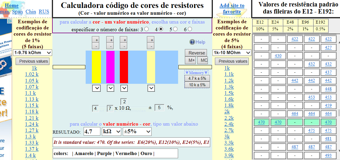

Põe duas de 4,7 Kohm cada de 2W
http://www.micropik.com/pag_resistencia_2W.htm
http://www.searchingtabs.com/rcolor/rescolor_port.htm´

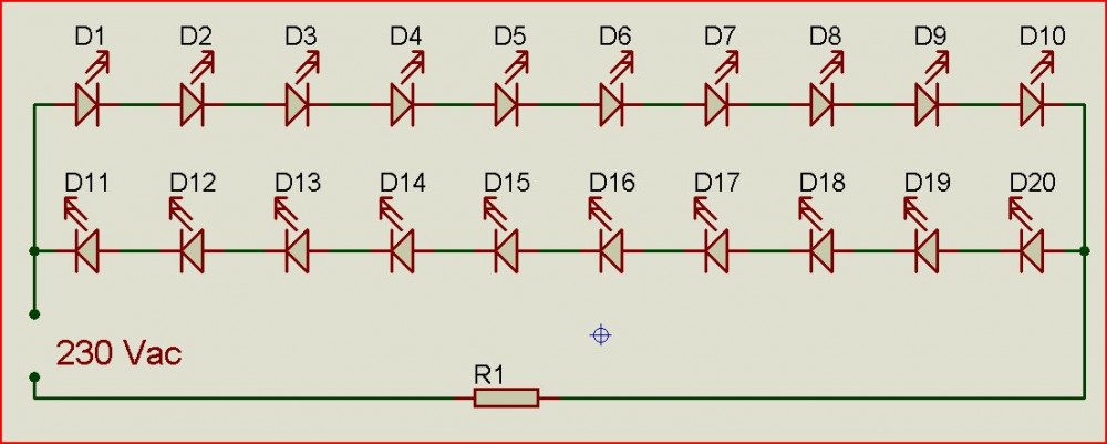

no circuito que postei aqui http://eletricidade.net/download/file.php?id=6255&t=1 não é absolutamente necessário colocar o diodo, pois ao colocar 2 ramos em paralelo e invertidos um em relação an outro a proteção da tensão inversa fica assegurada.
No entanto e por uma qestão de segurança (no caso de um dos ramos "ficar aberto") é aconselhavel colocar um 1N4007 em cada um dos ramos.

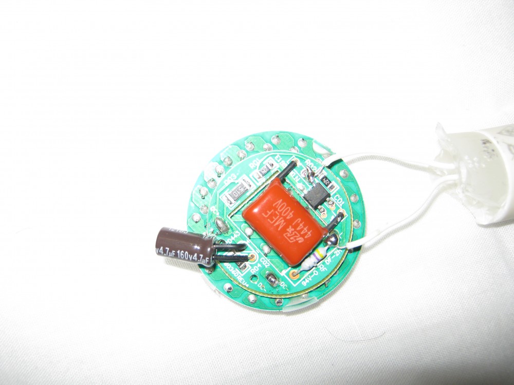

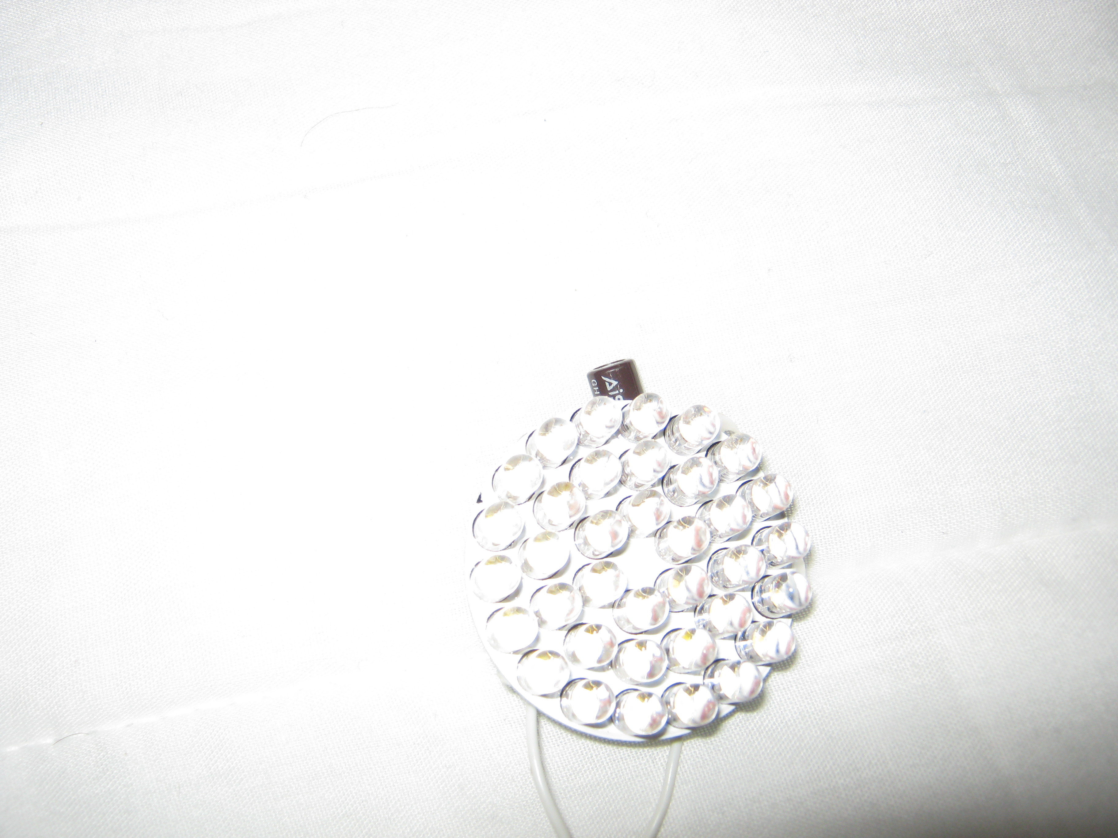

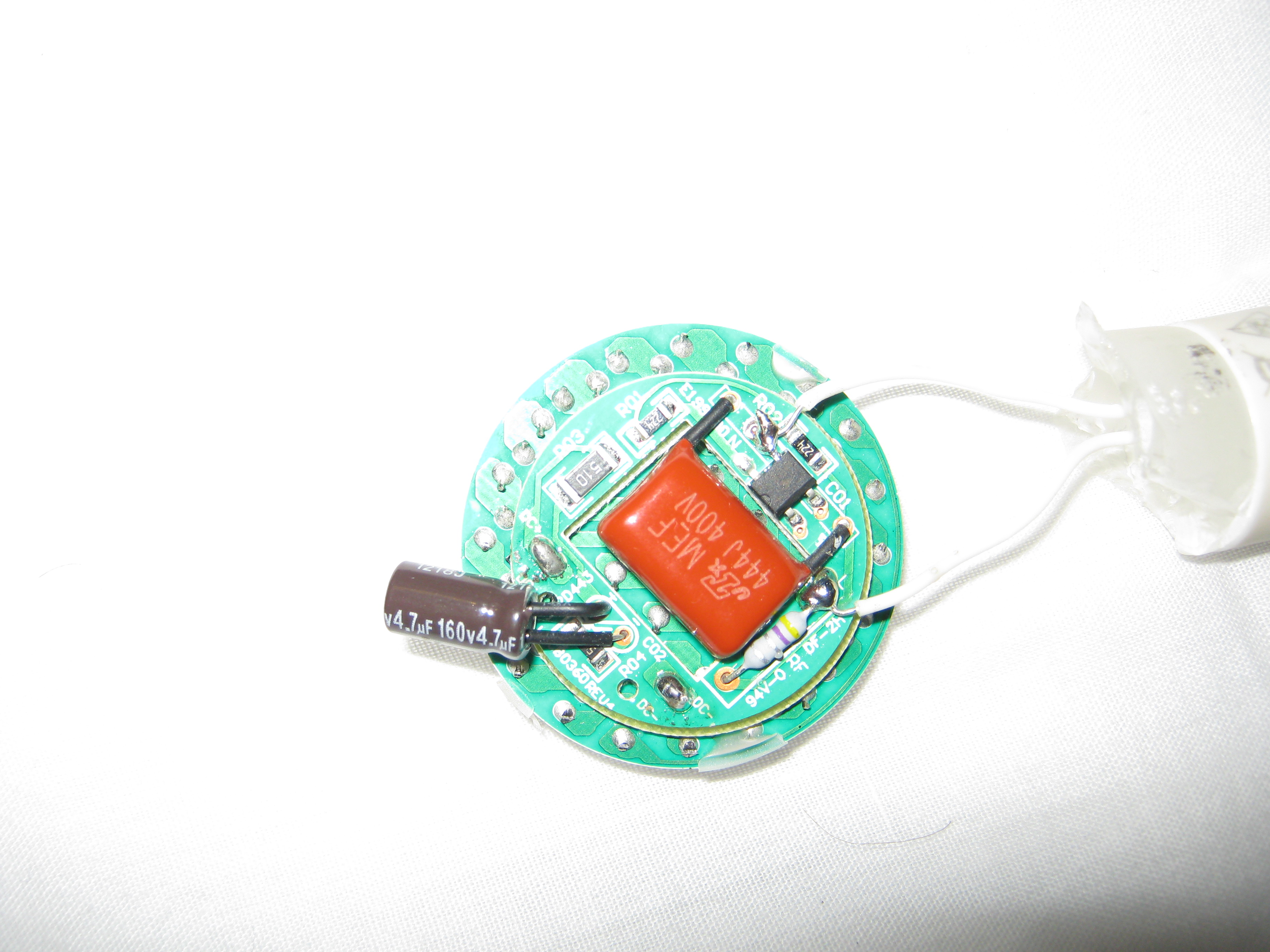

Posto aqui as fotos da lâmpada de 36 leds branco de 3000K.
À primeira vista não me parece complicado, mas se calhar é um pouco complexo para o que pretendes, não.
Do que vi, tem 2 placas. 1 para ligação dos leds e outra para regulação da tensão que liga à dos leds através de 2 terminais (+ e -).
O componente com 4 terminais preto é uma ponte ectificadora de 0,5A, ref. MB6S;
O componente castanho é um condensador;
Os componentes pequenos pretos são resistências;
O resto é facilmente identificado.
Se achares que vale apena o circuito, eu desmonto as duas placas e tiro o esquema de ligação de ambas. Mas só no Sábado.
Abraço.

É provável que a imagem postada pelo angel seja baseada na queda de tensão com recurso a condensador, como referi atrás.
Mas diga-me "quero aprender" o seu interesse é em realizar a montagem da forma mais simples possivel, ou conhecer as diversas formas de o realizar?
Se quer realizar uma montagem simples e economica tem a seguinte já postada por mim e em que eu me limitei a acrescentar agora os dois diodos 1N4007 :
