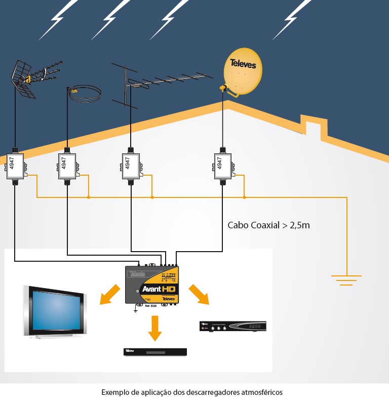

Supondo que essa caixa C5 seja para possibilitar a instalação futura de uma central amplificadora para parabólicas não convém mesmo nada que o DST fique próximo deste equipamento que se pretende proteger.
Re: Protector Descarga Atmosférico
A descarga na antena escoa pelo cabo de terrra ligado no mastro, e tambem pelo coaxial até ao DST, e aí escoa para o cabo de terra.
Já vi que gostas de te esmerar no que fases, sempre que nos é possivél aliar a parte estética com a segurança, tudo bem, quando não é possivél, para mim a segurança está em primeiro lugar.

Num dos folhetos "Informa" da Televés era referido que o DST deveria ser localizado de forma a que a distância de cabo coaxial desde a antena até ao DST não seja inferior a 2.5m. Infelizmente já não me recordo em que número do folheto é que isto aparece se encontrar coloco cá.

Essa distância mínima (2,5m) é desde o 1º equipamento activo até ao DST e não da antena ao DST.

amfys Escreveu:Essa distância mínima (2,5m) é desde o 1º equipamento activo até ao DST e não da antena ao DST.
quer isto dizer que o DST não pode estar a menos de 2,5m do meu primeiro amplificador ?
então se eu , tiver antena a 150m do meu primeiro ATE , onde está o meu primeiro amplificador e derivador , o DST , deve ficar então à entrada do ATE ? e não logo há saida da antena , é isso ?
*Sim. Ou seja, deve estar a mais do que 2,5m.
*O amplificador e o derivador à partida devem estar no ATE. Se a distância da antena ao ATE é de 150m o DST pode estar localizado junto ao mastro da antena e como a distância ao 1.º equipamento activo é superior a 2,5m (nesse caso particular são 150m) não existe qualquer problema.
outra e ultima duvida , o DST , sem terra de nada vale certo ?
*A função do DST é "desviar" para a terra o defeito, logo, não vale nada sem terra.
Viva
Então como interpretar??
"Aconselha-se o alojamento deste tipo de dispositivo numa caixa de exterior, próximo das antenas mas numa
distância de cabo coaxial nunca inferior a 2,5m garantindo-se desta forma um amortecimento da tensão
residual consequência da descarga evitando danos em equipamento existente no ATE no caso de um edifício
colectivo ou o ATI/CATI no caso de uma moradia individual salvaguardando-se então que a descarga na
totalidade acontecerá pelo circuito de terra das antenas."

Na imagem da página seguinte é ilustrativo que os 2,5m se referem à distância de cabo coaxial desde o DST até ao 1º equipamento activo.

Segundo a imagem realmente podesse concluir que o espaço (em cabo) entre o descarregador e o(s) equipamento(s) activo(s) tem que ser superior a 2,5m mas segundo o Guia o descarregador deve de ficar proximo da antena mas a uma distancia nunca inferior a 2,5m.
Ou seja, pode ficar em qualquer ponto da extensão do cabo coaxial desde que a mais de 2,5m depois da antena e a mais de 2,5m antes do equipamento activo.
Será isto?
