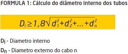

O diâmetro do tubo depende do número de cabos que passam no mesmo. Este diâmetro é obtido através da expressão do Manual (Fórmula 1 da Pág. 112).

Página 112 do Manual ITED 2.ª Edição ou então fazer uma pesquisa no pdf do Manual por "Fórmula 1" e vai ver que encontra.

Já agora aqui fica a fórmula:
Cálculo Diâmetro dos Tubos.jpg (27.41 KiB) Visto 848 vezes

Sim porque a distribuição tem de ser em estrela (um cabo por tomada).
