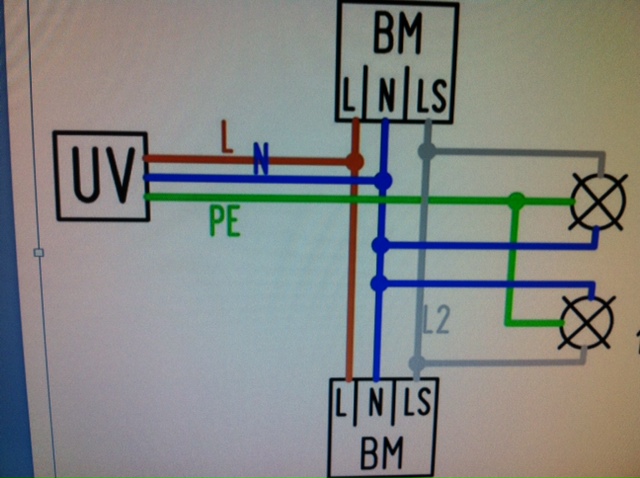

ajudem-me por favor, "ligar sensor de movimento"
Re: ajudem-me por favor, "ligar sensor de movimento"
cada detector de movimento suporta até 1000W
por a caso não estava a pensar em colocar contactores
- esquema.JPG (97.26 KiB) Visto 1144 vezes
BoasCF,Lda Escreveu:Boas.
Colega Energy, quando é o colega a fazer o trabalho e sabe o que está a fazer não há problema...
Mas quando é a outra pessoa a fazer o que lhe dizem: "...repicar aqui repicar acolá... retornos daqui retornos para acolá... etc." e as coisas não funcionam o que é que dizem? "Fiz o que mandou mas não funciona... deu estouro..." mas não dizem que não souberam fazer!
Fica a dúvida: foram mal aconselhados ou executaram mal?
Acho que se todos nós fizermos um esforço no sentido de melhorar a qualidade das respostas
melhoramos também a opinião das pessoas acerca dos técnicos desta classe profissional.

Eu fui bem claro quando escrevi o seguinte:"...o local onde vão ficar os detectores já está electrificado e azar dos azares têm fases diferntes...Está a ver o filme?..."
Pelos vistos não viu. Então eu conto-lhe: quando os dois detectores estiverem ligados as duas fases vão entrar em estouro.

No jardim , na garagem , em casa do vizinho ou onde quer que seja se a pessoa quer ligar algo sabe que tem lá corrente ...
nesse local eu disse :
tens de repicar fase aos dois detectores
ou seja a fase permanente que ele necessita ter no sensor ele manda - leva - passa como queira dizer para o outro sensor também ...
resumo :
o positivo - a fase que entra no primeiro sensor sai do primeiro para o segundo ...
e neutros também
o neutro da alimentação vai ao primeiro detector , sai do primeiro e vai para o segundo e os neutros dos candeeiros vão ligar ao neutro da alimentação ...
o retorno dos candeeiros vão aos candeeiros
no candeiro liga-se 3 fios , linha ou retorno conforme queiramos chamar e neutro e terra , a linhas - retorno vão ao primeiro e segundo candeeiro
qual a duvida ?
qual ????

Então se eu digo para repicar a fase de candeeiro para candeeiro como é que o homem está a ligar fases diferentes ....
Acho que ainda não foi dito que a casa é trifasica , mas mesmo sendo trifasica , se ele tira vamos imaginar da fase 2 o preto ( 1 castanho 2 preto 3 cinza ) a alimentação para o 1º sensor e depois tira desse sensor corrente para o segundo sensor como é que vão entrar em estouro pá !!! diga-me !!!
Diga-me lá como desta maneira duas fases se chocam pá ? diga , explique aqui à malta ...
explicar o estouro das fases ?

quero aprender
- Mensagens: 1629
- Localização: alverca
pois oh meu grande pá ...CF,Lda Escreveu:Boas.
Ok, pá. Eu vou explicar, pá.
Vamos pegar no exemplo do Zeto , pá, e vamos complicá-lo, pá. Está bem, pá?
Cá vai, pá:
Quero pôr dois pontos de luz, pá, controlados por dois detectores de movimento, pá.
Nos locais, pá, onde quero os detectores já estão electrificados, pá, estavam lá dois candeeiros, pá. O que devo fazer, pá? Há algum esquema para o meu caso, pá?
Já comprei os detectores com os focos incluidos, e são de 250W cada, pá...
Desde já, pá, o meu obrigado pela resposta, pá.
Cps
A. Castro
não pá , não vás por aí pá ...
eu disse ao user que ele tinha que alimentar o segundo sensor atraves do primeiro PÁ ...
Torno a perguntar como é que estoura PÁ ?
Fizeste um filme em 3333333333333333D FULL HD sobre a ligação explica lá PÁ como ao alimentar o segundo sensor atraves do primeiro dá estouro ...
Estamos todos à espera PÁ ...
Eu digo-te , não leste a minha resposta como a devida atenção , a sua primeira preocupação foi a criticar ...
porque se tivesse lido , voçe nunca mas nunca ia dizer que estourava ...
diga isso , chegue-se à frente , assuma
CF,Lda
- Mensagens: 757
- Localização: Gondomar
- Enviou: 10 vezes
Boas.
Não gostou pois nâo?
É bom que se ponha na pele dos outros quando escreve o que escreve...
Nao tenho mais nada a dizer.
Cps
A. Castro
P.s.Continuo a aguardar explicações sobre as ligações dos focos.
Cps
A. Castro
quero aprender
- Mensagens: 1629
se eu gostei ?CF,Lda Escreveu:Boas.
Cps
A. Castro
não tem mais nada a dizer ?
claro que não
Agora vem pedir explicação para os focos , tenho explicação para isso e muito mais , mas a questão nunca foi essa , FOI ESTA :
eu disse ao user que ele tinha que alimentar o segundo sensor atraves do primeiro ...
Torno a perguntar como é que estoura ...
Esta sempre foi a questão ( lembra-se da liguagem que tanto o pertubou REPICAR ? )
Esta é a explicação para qual voçê não consegue explicação por muito que tente contornar o assunto agora com os focos ...
Se eu gostei , estou adorar voçe não ter explicação para esta minha resposta :
