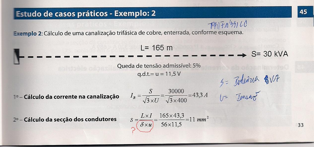

Boas..gostaria que me ajudassem numa questão para calcular a queda de tensão. 1º-Para tensão monofásica necessito de saber a resistividade do condutor e não sei onde vou buscar estes dados;
2º-Agora para uma tensão trifásica não sei o que significa uns sinbulos e os valores dados, coloquei em anexo o exercicio exemplo no qual está com um circulo a parte da minha duvida, é que sem saber isso não posso continuar com o exrecicio.

O cálculo está correcta apenas (ró)= 1/56 (Pó a 20º C) deveria ser de R-1,5 x Ro(20º)
Ró = 0,0226 Sigma=38,46
Já os 11,5 V corresponde ao valor máximo dos 5% Logo 5% de 230V =11,5

Peço desculpa mas não compriendi muito bem..naquele caso o Ró de 56 é um valor predefenido ou é obtido por outros calculos!
Comprimentos;
Pedro Mendes
Re: calculo da secção do condutor
Ro------- valor da resistividade em: Ohms/mm^2 X m
Sigma ---valor da condutividade
Rò=1/Sigma 0,017875/56=1 (a 20ºc)
Recomenda-se o caculo de ró a 1,5 x R (20º C) logo igual a 0,0225 Oms/(mm^2 x m)

Estou exclarecido, obrigado. Alguma coisa que possa ajudar é so pedir!
