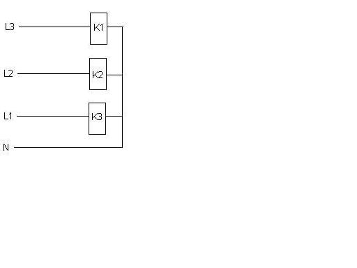

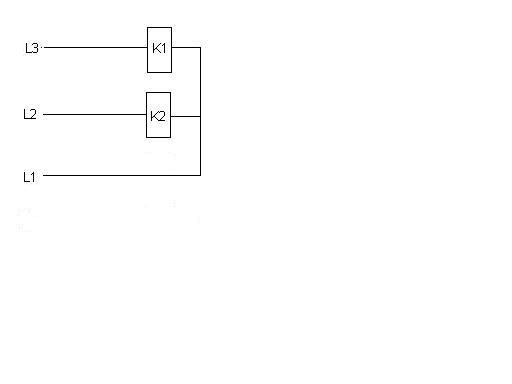

Ora vivam.
1ª problema
Quando falha L2 ou L3 qualquer um desses contactores desliga.
E o que acontece quando falha L1?
Entretanto alguém disse que era melhor com ligações com neutro
Quando falha L1 ou L2 ou L3 qualquer um desses contactores desliga.
E o que acontece quando falha o Neutro?
Eram estas as minhas propostas.
Sr João Osvaldo quer algo mais concreto do que isto?
Se substituir os contactores por lampadas 230V ou um motor trifásico ligado em Estrela vê alguma diferença?

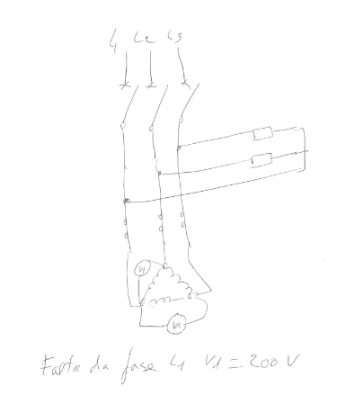

Não desliga nada, tem o retorno de 200 V da bobinagem do motor.

CF,Lda Escreveu:Ora vivam.
1ª problema
Cps

1º Problema
Se faltar L1 os dois contactores vão menter-se atracados.
Não esqueçam que estão a falar de contactores de comando, cujo consumo de bobine é muito baixo, o que faz com que se mantenham ligados mesmo com uma flutuação grande de tensão (200V).
2º Problema
A questão do neutro.
Se faltar o neutro os contactores L1;L2;L3 vão manter-se atracados pois eléctricamente estão ligados em estrêla. A única diferença é que nessa altura o sistema deixa de ser fiável porque em falta de fase comporta-se de modo idêntico ao sistema do problema anterior.
Levantar a questão da falta de neutro, dado que o neutro em princípio é directo, isto é, não tem protecção que o faça descontinuar, é pouco mais ou menos a mesma coisa que se, por exêmplo, um contactor ficasse colado e faltasse a fase correspondente. Por outras palavras, de probabilidade muito baixa.

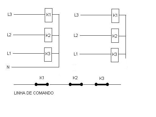

joaoosvaldo Escreveu:*A azul.
O relé de falta de fase interrompe a linha de comando do contactor do motor, quer por falta de fase, quer pela sequência das fases.
Suponho portanto que o exemplo dado é para interromper a linha de comando do motor através dos contactos dos contactores K1 e K2.
Se L2 ou L3 falharem os contactores K1 e K2 não trabalham; mas e se falhar L1? O que poderá acontecer?
E em caso de troca de fases? Iamos ter um motor a rodar ao contrário...
Foi dito aqui que se deveria ligar os contactores entre as fases e o neutro e se falhasse o neutro o motor não trabalhava.
Nada mais errado! Não só o motor trabalharia como os contactores ficariam atracados.
Então se tem a bobina de um contactor alimentada a 230V (fase e neutro) e falha o neutro como é que o contactor fica atracado?
Cps

Judeu12 Escreveu:Não desliga nada, tem o retorno de 200 V da bobinagem do motor.
Boas.
Colega "Judeu 12" não existe retorno nenhum porque circuito de comando é uma coisa, outra é circuito de potência e ambos não se misturam
Cps

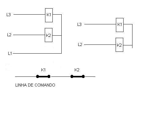

ohmico Escreveu: Boas,
1º Problema
Boas.
Mais uma vez colega Ohmico;
Não é verdade. São ambos de bobine 380V, e com a falta de L1 vão ficar ligados em série
entre duas fases. O que significa que SÓ um vai ligar e para isso vai precisar de uma pequena ajuda de uma mão humana, ficando o outro contactor a servir de passagem.
Vamos ver uma coisa:
mandámos às favas os contactores e em seu lugar aplicamos duas lampadas de igual voltagem
e potência-- vamos supor que as lampadas são de incandescência e 380V. O que estou a escrever também é válido em 230V!
As duas lampadas vão acender com um brilho muito reduzido, não é verdade?
E se forem de potências diferentes, digamos uma de 100W e outra de 25W? O que acham que acontecerá?

Mensagem por CF,Lda »
ohmico Escreveu: 2º Problema
Se faltar o neutro os contactores L1;L2;L3 vão manter-se atracados pois eléctricamente estão ligados em estrêla. A única diferença é que nessa altura o sistema deixa de ser fiável porque em falta de fase comporta-se de modo idêntico ao sistema do problema anterior.Já tinha sido dito que em caso de falta de fase um contactor ficaria desligado.
O problema que coloquei é em caso de falha de neutro.
Levantar a questão da falta de neutro, dado que o neutro em princípio é directo, isto é, não tem protecção que o faça descontinuar, é pouco mais ou menos a mesma coisa que se, por exêmplo, um contactor ficasse colado e faltasse a fase correspondente. Por outras palavras, de probabilidade muito baixa.Probalidade baixa, é certo, mas real! Quantos de nós não foi chamado a casas de clientes porque esta ou aquela tomada/ candeeiro não funciona?
Pior ainda, quando os electrodomésticos queimam (televiões, maquinas de lavar, computadores...

A bobinagem do motor faz retorno de 200 V!!!!!!!!!!!!!!!!!!!!!!!!!!!!!!!!!!!!!!

CF,Lda Escreveu:
Boas.
Cps
A. Castro
Mas as fases a montante estão shuntadas e há retorno
Terei de fazer o esquema?
Aí vai
