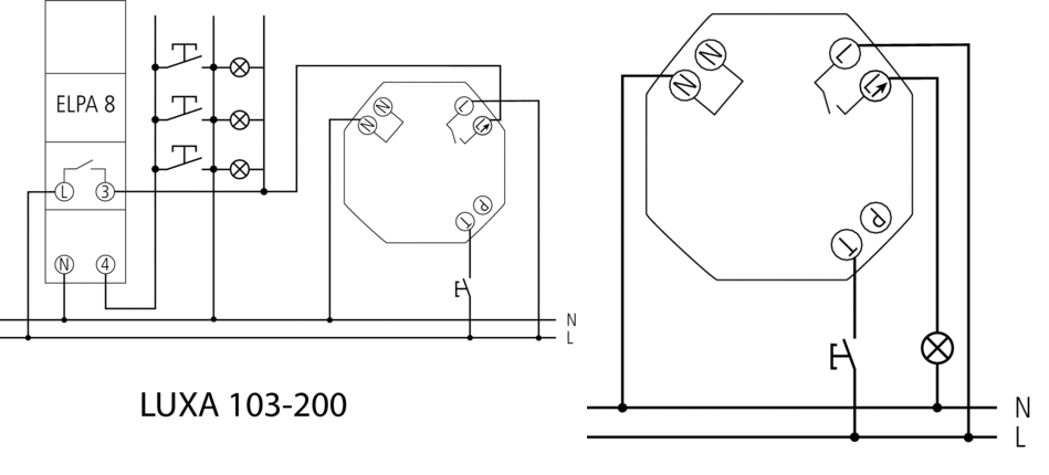

detector de movimentos
quero aprender

diga-me uma coisa é possivel ter o automatico de escada e os sensores ?
só gostava de ter a certeza se sim ou se não ...

Re: detector de movimentos
Boas, não tarda até te dou a sopa à boca!
Vê se é isto que queres...
http://www.theben.de/var/theben/storage ... en.xml.pdf
p.s com isto podemos alterar a configuração para o que se pretende, não é obrigatório fazer igual ao esquema!
Boasquero aprender Escreveu:fosga-se amigo , já viste o preço disso ?
obrigados
Podes ter os dois a funcionar em conjunto, automático de escada acionado por botões de pressão, ou através de sensor que emite um impulso ao automático de escada, assim que alguém se aproxima.
Mas atenção, tens de ter 230V no local de instalação do sensor de movimento.

amigo Varejo ,Varejo Escreveu:Boas, não tarda até te dou a sopa à boca!![]()
obrigado ...
não , não , eu quero e vou aprender a fazer boas sopas ...
e alguns de vós aqui no forum , incluindo o Varejo , têm-me ajudado bastante a saber que ingredientes na sopa usar e como os cozinhar ...
com a vossa ajuda já tenho feito algumas sopas rapidas ...
e têm sido boas...
obrigado a todos pelas receitas ...
como o meu profil indica quero aprender , e tenho ainda mais uma duvida sobre este assunto e não queria passar à frente sem dissipar a duvida que é , já vi que é possivel ter-se num predio um automatico de escada e sensores ao mesmo tempo ...
como infelizmente , com muita pena minha não tenho material para testes , porque gostava de saber , com o automatico de escada , quando a pessoa é detectada pelo sensor este então faz acender a lampada , o tempo que a lampada vai estar acessa , quem manda é o automatico de escada ou o sensor ?
obrigados

Boas, o tempo vai ser determinado pela forma como vai ser feita a configuração!
1- se os sensores só servirem para atracar o automático de escada, obviamente o que vai controlar o tempo que elas estão ligadas é o automático de escada!
2- no esquema que coloquei tanto pode ser configurado para ser o automático de escada a gerir o tempo ou os sensores.
Esses sensores da Theben com entrada manual, pode ser configurado 1 sensor só acende 1 piso etc. entre outras configurações possiveis!
Devias dizer que pretendes de facto e quantos pisos tem o prédio etc. para te podermos ajudar de forma mais precisa.

Pois ...
os sensores que vou colocar são da efapel ...
e os botões de pressão vou os substituir pelos detectores ...
o que o pessoal do predio da minha irmã pede é para deixar uma maneira que dê para a senhora da limpeza ter luz permanente em todos os tipos para lavar a escada ...
o material não está sujeito a alteração porque são eles que o vão comprar ...
perante isto que alterntivas tenho ?

Há um aspecto que me está a causar confusão.Varejo Escreveu: Esses sensores da Theben com entrada manual, pode ser configurado 1 sensor só acende 1 piso etc. entre outras configurações possiveis!
A manter o automático de escada, programando o detector para acender apenas o piso a que pertence, sabendo que os suportes de lâmpada estão todos shuntados pela saída do automático (considerando que não se faça alterações nos pontos de luz), como é que o detector consegue acender apenas as lâmpadas desejadas?

Com detetores nos pisos, a comandar individualmente os pontos de luz, é uma situação normal.
Se para limpeza quizeres ter luz permanente, em todos os pisos, penso que tens de colocar relés em todas as ciaxas de derivação dos pisos.

Boas, andei a colocar os esquemas da Theben para nada...
Com aqueles sensores da Theben cada piso acende individualmente, e colocando um interruptor no quadro acende os pisos todos, ou seja cada sensor tem uma entrada de corrente à parte do sensor!
Vejam melhor os esquema da Theben que coloquei, esqueçam o Elpa 8 olhem só para o sensor!
p.s nunca os montei, apenas me estou a regular pelo esquema do fabricante.

Tem toda a razão, foi mesmo falta de visão. Não estava a interpretar o esquema correctamente.Varejo Escreveu:
É bastante interessante, a confiar no esquema, e se o estou a compreender desta vez.
Em instalações novas permite um grande controlo da iluminação.
Nas antigas já fica limitado ao número de condutores que se possam enfiar, mas, em princípio, pelo menos um interruptor deverá dar para instalar, para permitir a limpeza da escada e outras intervenções.
Caro Varejo, não colocou os esquemas para nada, pelo contrário, foi muito instrutivo, pois não conhecia estes detectores. Eu é que me atrofiei a pensar apenas no automático.
É sem dúvida uma boa opção. O preço, que já estive a pesquisar, é que não é muito atractivo.

Os detetores da Efapel necessitam de neutro, mas penso que não é por aí que está o problema porque na maioria das instalações o neutro já se encontra direto nos botões com repicagem para as lâmpadas.quero aprender Escreveu:amigos , existe algum detector de movimentos da efapel que trabalhe só que fase e retorno de lampada ?
ou seja que dê para substituir o botão pelo detector ...
obrigados
Se quiseres resolver o problema de uma forma fácil sem enfiamento de condutores, tens uma saída que é instalares detetores da Orbis modelo Orbimat, que funciona a dois fios (Fase permanente + Saída para a lâmpada) tem um comutador que dá para ligar a lâmpada do piso em permanência (Para fazer a limpesa) tem um inconveniente este comutador está acessível e por vezes accionam-no e lá ficam as lâmpadas sempre acesas, é um pouco mais caro que o detetor da Efapel, mas penso que te resolve a situação. Cumps.

O detector indicado pelo Varejo tem uma versão que funciona a 2 condutores, o LUXA 103-200T.
Convém no entanto confirmar com o fabricante/comercializador se funciona na situação indicada.
Tem igualmente um comando manual incorporado que permite 3 posições: ACTIVADO/DESACTIVA/AUTO.
Se tiver 2h na posição activado entra em auto automaticamente.

Boas, no esquema que coloquei não são necessários novos enfiamentos, fica como está.
A entrada "T" é entrada de corrente para o botão incorporado, se o "P" for a saída para a lâmpada(activando o sensor) era o ideal porque assim anulava-se o botão incorporado e bastava um interruptor no quadro para ligar os sensores todos, mas certeza só tendo um na mão e testar porque assim anulava-se o comando manual do próprio sensor!
