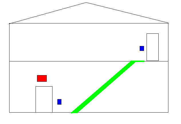

Gostava de deixar aqui um exemplo de uma ligação que fui fazer a dias.
O mais engraçado é que já lá tinha estado uns dois curiosos mas nunca foram capazes de ligar isto e que funciona-se.
A instalação estava feita para funcionar como comutação de escada mas o que acontecia era a luz ficar acesa por esquecimento.
Então o dono da casa comprou um projetor com sensor para montar no lugar onde estava a lâmpada mas o problema é que nunca funcionou.
Entretanto pediu para eu ir ver o que se passava.
Tive que trocar os comutadores porque estavam queimados.
Porque seria?
Logico que tanto inventaram que queimaram tudo.
Como podem ver na imagem que fiz agora a pressa o que está a vermelho é o projetor e o que está a azul são os comutadores.
Bastou trocar o que estragaram, regular o sensor para apenas acender de noite e o tempo que ficava aceso.
No final ficou a funcionar da seguinte forma:
Acende de noite tanto ao passarem por baixo do sensor como se mexerem num dos comutadores.
Portanto tanto funciona para um ponto de luz como para varios,mas claro que acendem todos ao mesmo tempo.
Se for para acender separado tem de ter um circuito para cada.
Espero que este exemplo seja útil para alguém.
cumps
comutação com projector.bmp (803.63 KiB) Visto 2536 vezes

À aqui algo que ainda não apanhei, então se ligar o comutador, logo liga o projetor, depois como é que o sensor (detetor) temporizado faz desligar a comutação, a não ser que a comutação seja temporizada pelo sensor (detetor), mas neste caso o sensor (detetor) teria que visualizar os dois comutadores de escada, para funcionar tanto na comutação, como por deteção de movimento, sendo que neste caso a comutação de escada não serve para nada.

Para evitar esse esquecimento poderia ter instalado na comutação um temporizador
Exatamente tem toda a rasão, mas se o dono já tinha comprado um projetor com sensor e temporizador incorporado não ia gastar dinheiro de novo num temporizador para montar a parte.
Se ligar o comutador, liga o projetor que por sua vez desliga ao fim de x tempo.
O que desliga é o temporizador do projetor e não a comutação, porque depois se passarem por baixo ele acende de novo.
Portanto a alimentação está sempre até ao automático do projetor.
A comutação de escada serve sim, porque se alguém tiver no primeiro andar pode ligar o projetor no comutador.
E além disso tanto pode apagar automático ou desligando um dos comutadores.
Mas atenção, se um comutador tiver desligado tem de se ligar para o sensor de passagem atuar.
Eu também sei que existe varias formas de montar sistemas destes mas foi para evitar mais custos e aproveitar o que existia.
Cumps
