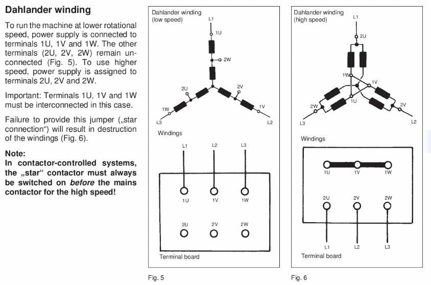

O esquema é de um motor trifásico com arranque estrela/triângulo
Já vi alguma coisita, mas um estrela-triângulo com dois térmicos, nunca tinha visto. Por isso é 2 velocidades como o indicado no inicio do post.

Viva,
O motor pode estar em Dahlander. Por ter um shunt no K2 não quer dizer que seja estrela triângulo.
Junto envio foto para ser mais elucidativo.
Cumps,
Bruno

Re: Maquinas desenfumagem 2 velocidades
Tens razão

pelo esquema de potencia e sem ver o de comando, seja para o dupla estrela ou estrela-triangulo são iguais
mas concordo com o colega Mario, não é normal ver-se o esquema de arranque estrela-triangulo com dois termicos
o Mário tem razão
