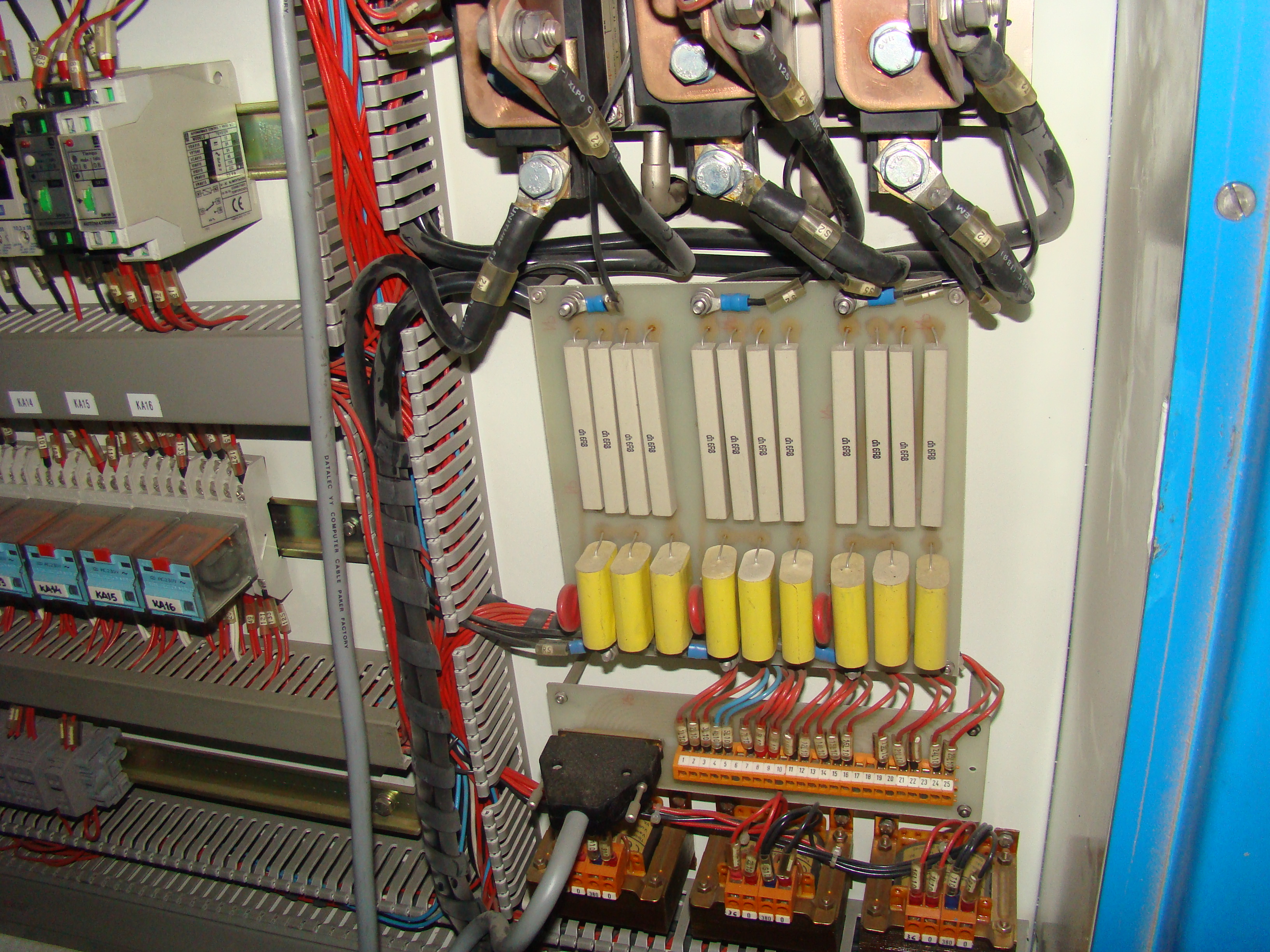

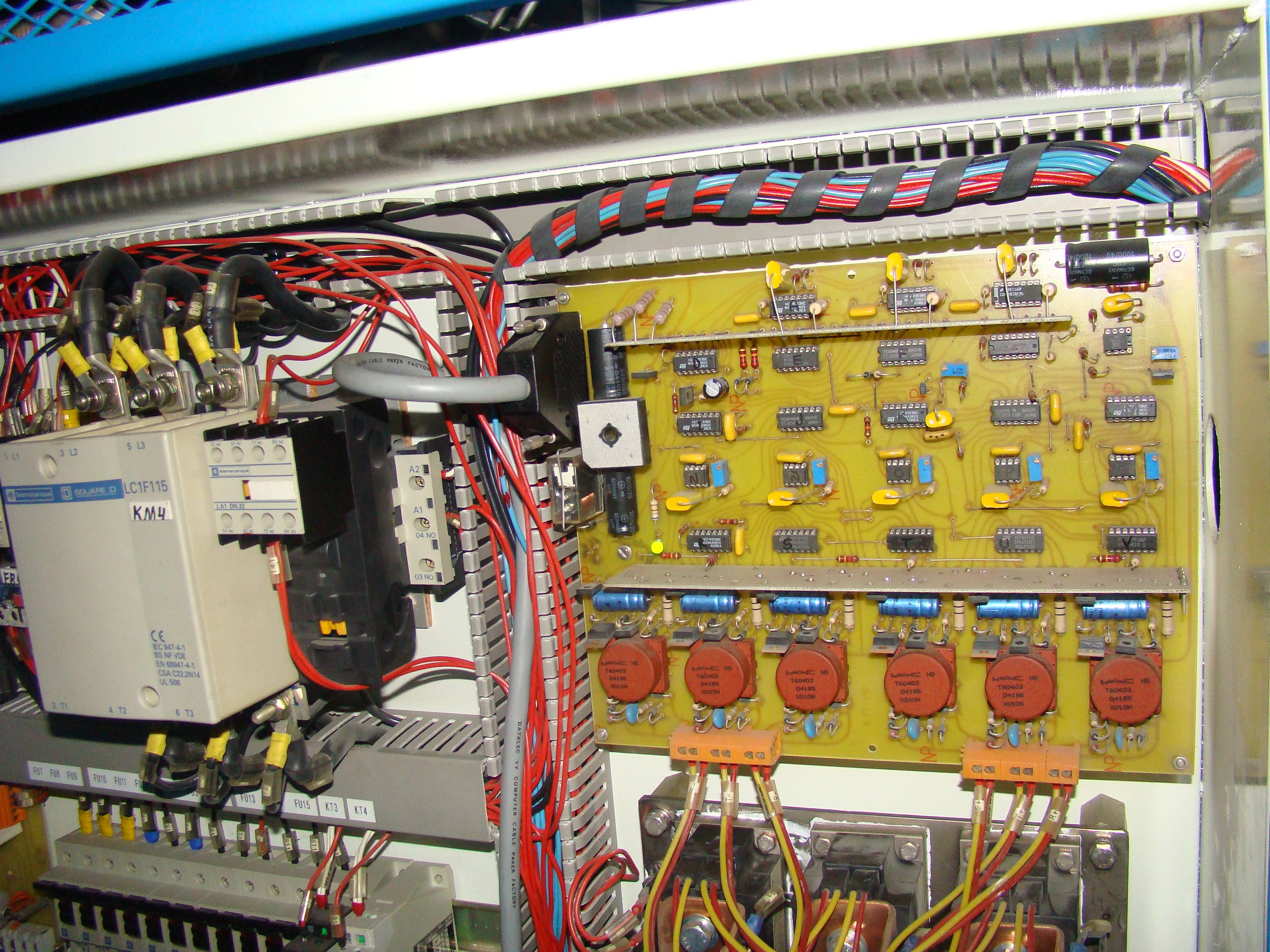

De certeza que não é os potenciómetros que mandam, ou melhor vão ligar numa carta "electrónica" que por sua vez vai comandar os tyristores, pode ser essa carta avariada.

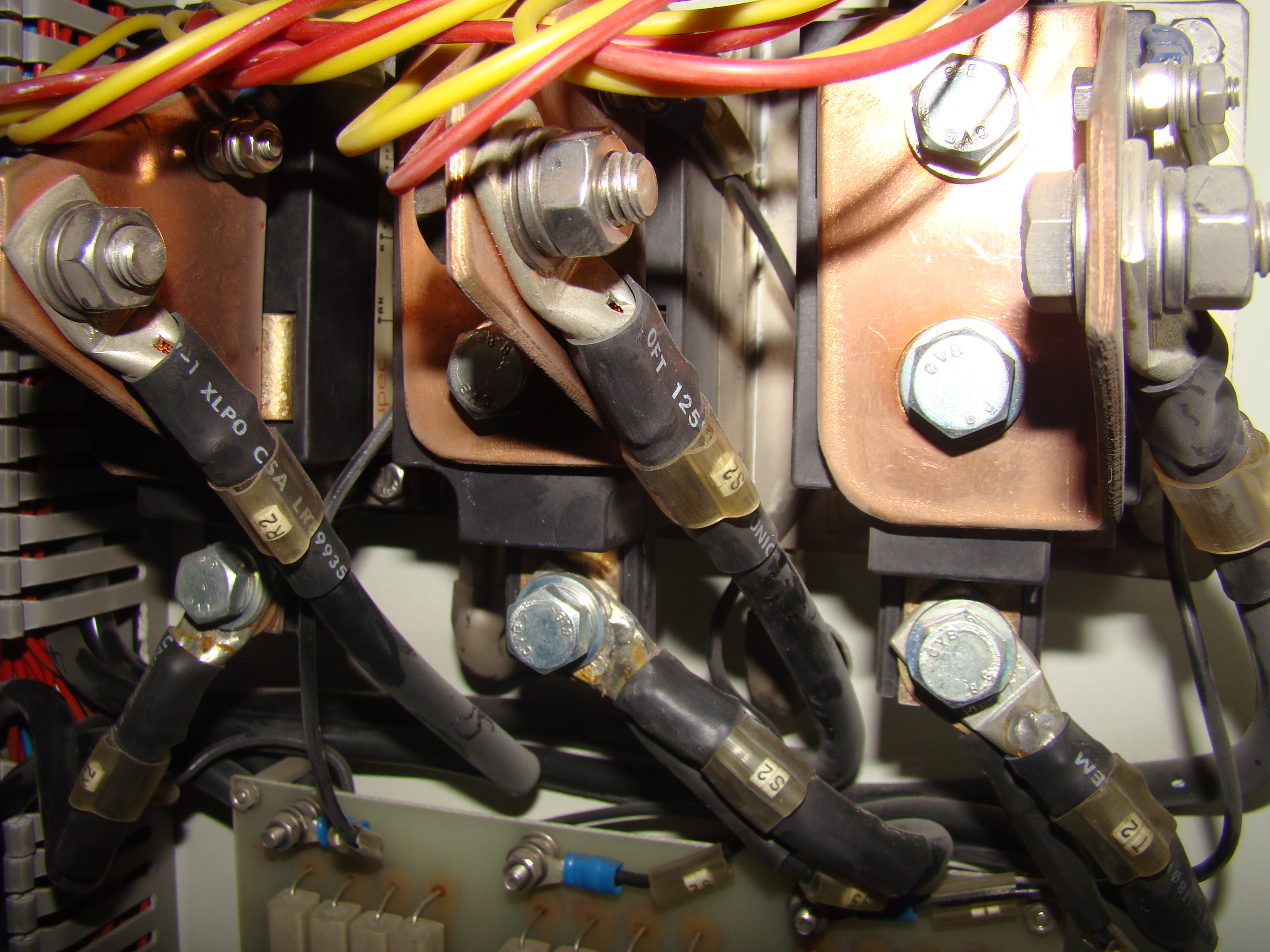

Será que a diferença nos valores de corrente por fase tem a ver com o facto de algum tiristor estar aberto e não conduzir corrente? Já vi máquinas industrias com pontes de tiristores onde um par deles está queimado (normalmente queimam sempre aos pares)!
Aconselho a mudança de posição dos tiristores a ver se o consumo por fase altera! se assim acontecer os tiristores lá foram. Ou então ver na gate se está a chegar o pulso.

Em principio os potnciometros vão dar sinal analógico a uma carta que controla os parametros de soldadura.

Como o Mário disse, é importante saber o consumo por fase. Ao ver esses condensadores electrolíticos todos na placa, estão todos bons? Um osciloscopio e medidor de ESR vinham a calhar!
Era preciso confirmar também a continuidade dos transformadores de pulso que estão na placa. Comparar a medição dos componentes uns com os outros a ver se algum dá uma diferença grande.
Ao olhar para a placa que é a rede RC snubber está com bom aspecto. não creio que tenha havido algum problema nos tiristores só os condensadores estoiravam. mas isso é na maioria das vezes, não quer dizer seja tb desta!
Experimentaram trocar os relés de posição? Tem alguma influência? Atenção a ver se os relés são todos iguais!

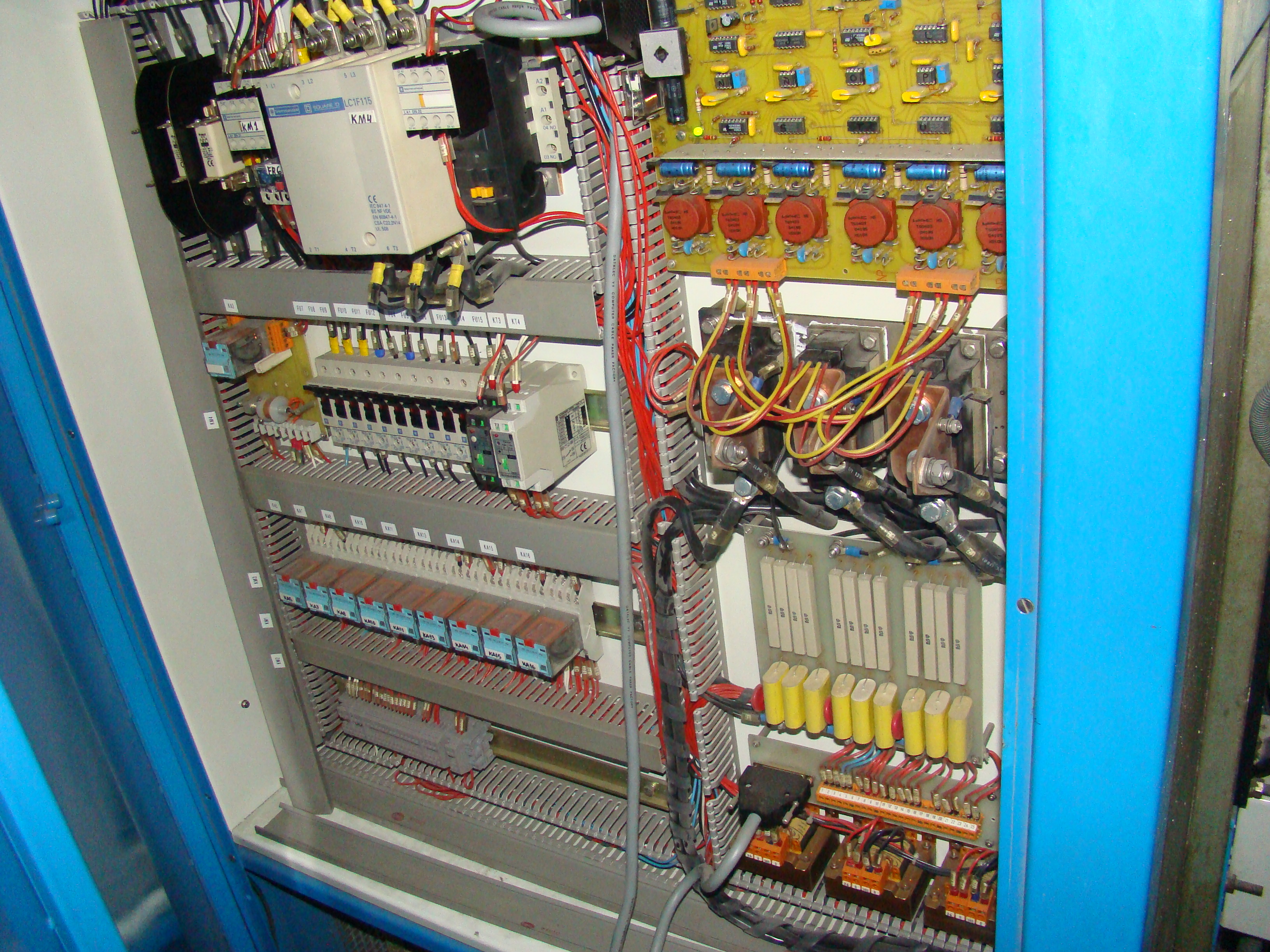

Já medistes os amp. na entrada e na saida dos tiristores?No primeiro temporizador tem respectivamente R,S,T 36A,36A,35A, depois ao actuar o segundo temporizador tem R,S,T 30A,27A,33A e depois no fim da temporização do segundo temporizador tem R,S,T 156A,168A,135A, ATENÇÂO isto é a entrada dos tiristors. Depois á saida dos tiristor temos a mesma amperagem durante o trabalho dos temporizadores mas no final temos R,S,T 79A, 169A, 135A, portanto tem uma grande diferença na fase R.Mário Escreveu:Boas

Era preciso confirmar também a continuidade dos transformadores de pulso que estão na placa. Comparar a medição dos componentes uns com os outros a ver se algum dá uma diferença grande.Onde estao esses tranformadores de pulso? Como confirmo a continuidade?BLima Escreveu:Viva,

Experimentaram trocar os relés de posição? Tem alguma influência? Atenção a ver se os relés são todos iguais!Ja troquei dois, nao resultou

Os tres tiristors da maquina sao os que estao no ficheiro em anexo, como verifico se estao bons?Mário Escreveu:Boas

Com o voltímetro tens que verificar se tens valores iguais em todas as portas.

Do 1º para o 2º temporizador qual a diferença da soldadura? o que há de diferente na operação?
Quando entra o 3º temporizador é para fazer o quê?
O transformador está bom?
Os rectificadores estão bons?
Tens que por o esquema eléctrico, e as instruções de funcionamento do posto de soldadura.
