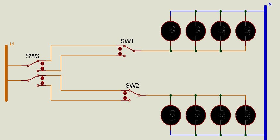

Boa tarde pessoal, sou novo por aqui
Queria uma ajuda se alguem me poder facultar
Tenho um projecto em casa que precisa ser terminado e nem faço ideia do que fazer
O projecto é igual a este aqui debatido
Entao neste momento tenho o projecto assim:
Material legrand
1 comutador simples
1 comutador com inversor
1 comutador duplo de escada
vai tudo ligar a uma caixa de derivação
No tecto tenho 8 lampadas
Do lado direito da cama tenho 3 fios.
1 sai directo da caixa derivação, depois mais 2, dei-lhe o nome de A e B.
Ligam a 1 comutador simples
Não foi dificil de ligar. L - 230v, setas - A e B
Do lado esquerdo da cama tenho 4 fios
A e B + 2 fios, dei-lhe o nome de C e D
Aqui tenho um inversor simples, não sei como ligar
Na entrada tenho uma data de fios
1 vem da caixa, é alimentação. C + D. 2 seguem por dentro da caixa para o tecto
Liga o comutador duplo de escada
Entao o objectivo é
O comutador duplo acende metade do tecto num botao, e outra metade no outro
O comutador simples, liga e desliga uma metade do tecto
O inversor liga e desliga a outra metade
Alguem tem ideia de como posso fazer isto? ja tentei de tudo e nepia
Grande abraço
Re: comutação entre três interruptores
O tubo VD 16 não permite 8 condutores
A ligação no inversor está mal, tem de ser cruzada, nos rotativos do exemplo.
O problema é que 2^3 são oito combinações e torna-se complicado saber os pontos de comando. Só para quem decora.

O que deseja fazer é apenas uma comutação dupla.
Um dos comutadores simples pode ser substituido pelo inversor (uma vez que já o tem), deixando um terminal sem ligação.
Aqui vai o esquema da cablagem e tambem de principio:
