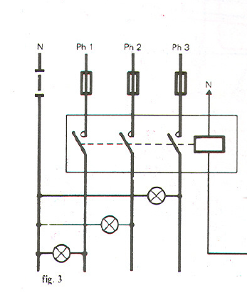

Tenta perceber, se ainda houver dúvidas diz que eu faço o esquema.
Mas queres contactor monofásico ou trifásico? E a comandar que circuitos, interruotor horário analágico ou digital, com várias programações mais complicado.

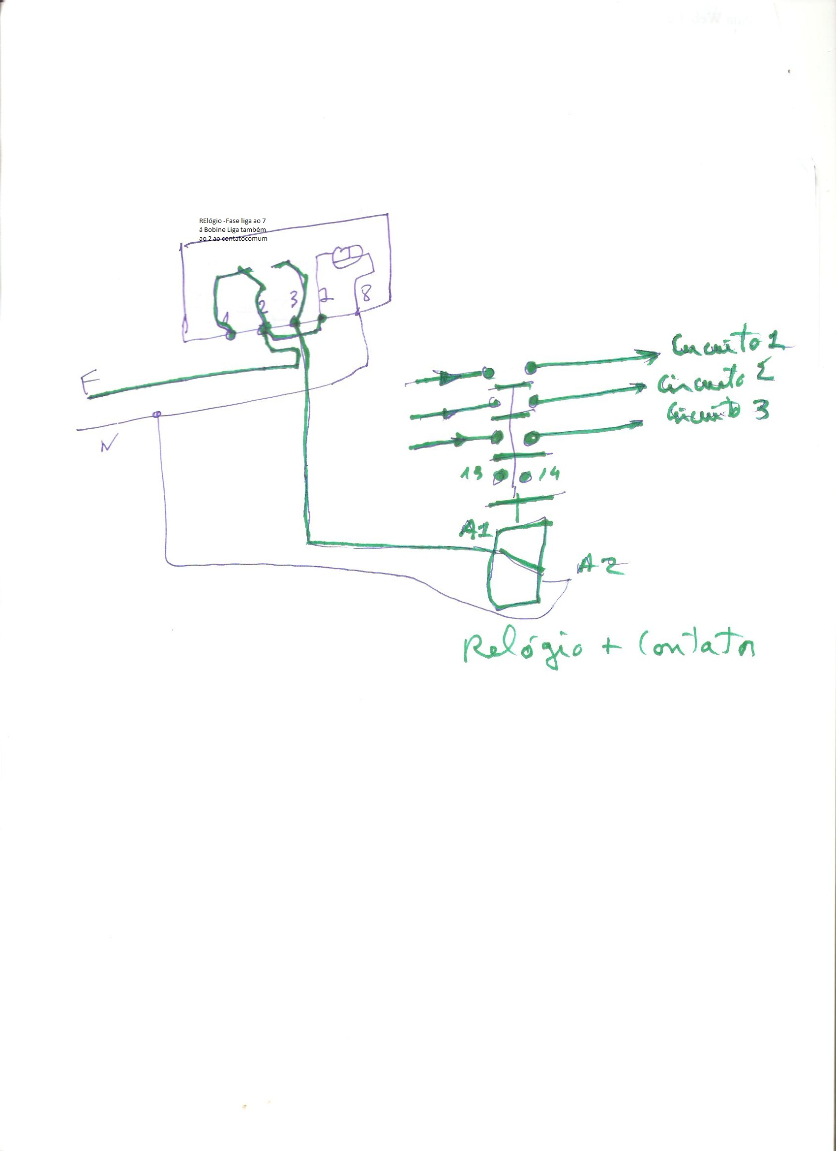

o contactor será trifasico e o relogio se possivel colocarei um que já lá está monofasico só necessito também de ligar a x horas e desligar a x horas ...
o esquema ? já tenho uma ideia de como ligarei , a minha duvida só reside como digo ao relogio monofasico para dar ordem as 3 fases ou seja deixar passar corrente para as 3 linhas ... mais nada ...

Não consigo ver as referencias do relogio e não sei dizer nada tem de ter os Terminais da I.H, onde liga a fase eo neutro, depois faz o shunt para a fase do contacto, e tem mais 1 ou 2 terminais um simples e um inversor.
Pelo esquema parece um autonático de escada!!

o relogio em causa é da hager EH010
