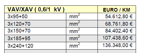

E já agora se se quer poupar porque não se faz 2 terras uma para o quadro de entrada e outra no local de habitação para o quadro da habitação, poupava 120mts de cabo, em vez de utilizar na derivação cabo de 5 condutores passaria a utilizar cabo de 4 condutores, pois a diferença de preço é significativa.
