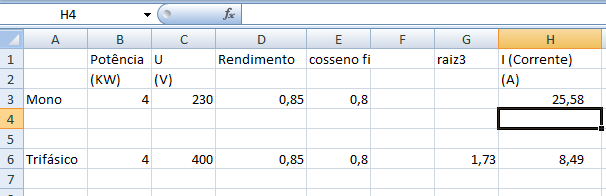

no entanto não queria de forma alguma que este topico ficasse por aqui ...
porque ?
não é preciso citar nomes , mas existem aqui pessoas que percebem um molho de calculos e de matematica ...
era a esses amigos que apelo para fazermos uma folha em excel para situações como esta ...
qualquer um de nós se podia beneficiar e bem do tal ficheiro ...
sem querer fazer publicidade eu tenho um qtek s200 um telemovel basico mas tem algo que eu acho precioso tem office...
e quem tenha uma maquina com office na obra basta abrir o ficheiro ver os valores e vai de por maos a obra ...
esse ficheiro como disse podia ser uma mais valia para os ingenios sim sim ingenios em matematica ...
obrigados por toda a vossa ajuda

Se ele não sabe fazer uma fórmula básica em excel como vai saber meter os dados.
E há aí no forum muitas fórmulas com esses cálculos
Mas vá lá vá lá
Cálculos motores.xls
(17.5 KiB) Transferido 71 vezes

obrigado , muito obrigado amigo Duzia12...
eu por acaso sei fazer as formulas em excel , o problema é que eu não sei calcular , como não sei calcular , não sei nada ...
agora se disserem somas este com este e divides este com este e depois multiplicas ... assim estou lá ...
quanto aos valores , é facil , há e tal , há e tal não ... olhe necessito de saber os dados da bomba que vai comprar ou já comprou ...
e esses valores geralmente estão na chapa da bomba ...
depois ? depois o excel diz há malta como é ...rs rs
obrigado Duzia12
Re: bomba monofasica
Se a potência for dada em cavalos C.V. -----multiplicar por 0,735 KW
