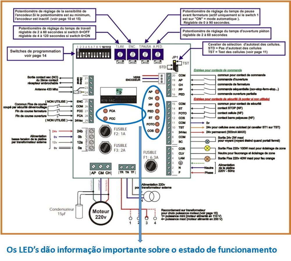

asalopes
- Mensagens: 456
Re: Automatismo Roger R30 - Ajuda!!
Caro "ffjoao",
Para facilitar a identificação da avaria, quando ocorrer, atente na indicação fornecida pelos LED's:
Tome nota do estado dos LED's (acesos ou apagados) com o sistema em repouso, em funcionamento normal (posição aberto e/ou fechado) e quando surgir avaria tente perceber a diferença.

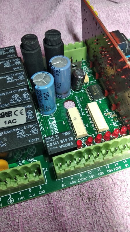

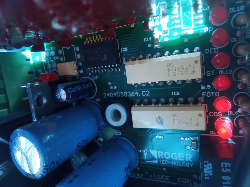

A saga continua...,
Passado o inverno, bastou vir uns dias de calor para o sintoma se manifestar.
Quando fui para fazer um vídeo para verificar os estados dos leds dei com um condensador inchado, pensei que tinha dado com o problema, substituí por equivalente e aparentemente ficou bom, mas passados mais uns dias, mais precisamente este fim de semana com o calor voltou a manifestar-se, fiz um vídeo que aqui vou partilhar a ver se alguém pode dar uma dica, deixo também umas imagens do condensador. Ao lado do condensador substituído está um regulador de tensão que aparentemente está demasiado quente, será normal?

ffjoao
- Mensagens: 74
- Registado: 25 jun 2009, 22:20
- Enviou: 5 vezes
Olá, boa tarde.
Sim, ainda hoje de manhã funcionou três vezes sem problema, da parte da tarde manifestou o problema outra vez.
Dá para fazer teste com as fotocélulas desligadas?
aquando do comando de abrir ou fechar (imediatamente após o comando) veja se chega corrente ao terminal correspondente do motor.
Até já
Até já

asalopes
- Mensagens: 456
Caro "ffjoao",
Penso que o vídeo que disponibilizou pretende ilustrar a avaria, estou certo?
Seria importante que todos os LED's estivessem visíveis.
Poderia descrever o que vemos no vídeo:
- que comando/s deu;
- quando se dá a avaria e qual.
Não entendi muito bem a sequência da operação realizada mas penso que deverá verificar os fins de curso:
- são mecânicos ou magnéticos?
Deverá verificar também os DIP switch e as temporizações.
