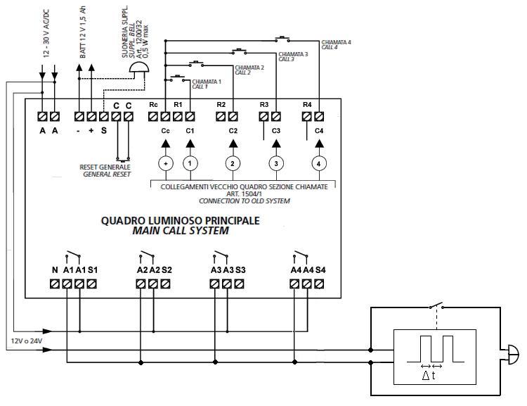

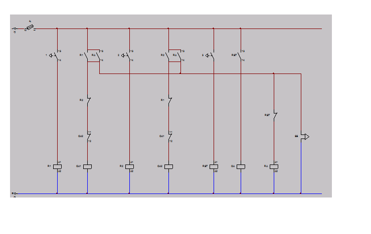

Re: Quadro de Alvos c/campainha permanente
Aqui envio o esquema que penso que irá funcionar.
- Já agora uma análise da vossa parte.
- QUADRO DE ALVOS.png (14.63 KiB) Visto 759 vezes
gostava de conseguir vêr os pormenores do desenho (refªs dos contactos/contactores), mas não consigo.
Se calhar é burrice!? minha.
Boas.
Eu ia opinar mas acho melhor aguardar pela legenda dos componentes.
Pelo menos deu para ver que se trata de um quadro de alvos com 2 utilizadores.
Sendo assim acho que pode ser mais simples... Penso eu...
Cps
A. Castro
Cps
A. Castro

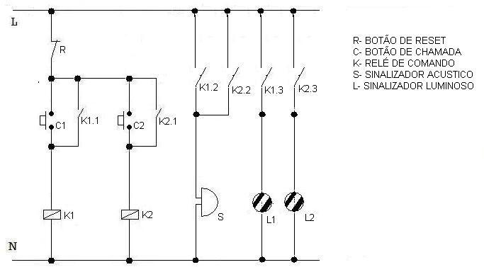

Boas.
Acho que este esquema é mais simples e funcional, sem as dúvidas que o do Waraznag levantava.
O botão de pressão R pode ser substituido por contacto NC - ou NO- de outro relé, com botão de pressão;
Este esquema tem também a vantagem de se poder adicionar novos utilizadores sem qualquer problema.
Este esquema permite que o sinalizador acustico possa ser de outra tensão- com as devidas alterações eléctricas... Acho que está tudo
Cps
A. Castro
Mas é preciso colocar um temporizador, em vez da campainha deste esquema, do tipo "pisca-pisca", para a campainha que ele tem (segundo ele, é uma "ding-dong").CF,Lda Escreveu:Boas.
O autor do post, indicou um quadro de alvos. De acordo com o catálogo (e já agora é nuova feb http://www.febelettrica.it/)
Segundo o esquema do fabricante, nos PDF adaptei o circuito para o que pretende.
Precisa de apenas um temporizador pisca pisca simétrico ou assimétrico (como preferir ou mais fácil de arranjar).
- quadro de alvos2.JPG (49.4 KiB) Visto 736 vezes
- Mensagens: 5464
Por outro lado, precisava de confirmação, de se o quadro é luminoso ou de etiquetas/bandeiras electromecânicas. É que tenho suspeitas de que não é este esquema e precisa de alterações mais profundas ou substituição do quadro existente. É que o de etiquetas electromânicas tem muito menos parafusos internos, para as ligações eléctricas e o esquema proposto pelo fabricante para esta versão não é apresentado no catálogo geral, mas sim numa adenda:
http://www.febelettrica.it/res/filepdf/ ... inoeng.pdf
É aqui que o esquema se complica e qualquer solução que se aprensente será um sistema em paralelo ao quadro de alvos existente.
Por outro lado, confirme apenas o número de postos de trabalho.
Boas.
É verdade; o meu esquema não seve para campainhas ding-dong.
Mas também não entendo como é que se pode associar uma campainha desse tipo
a uma instalação de quadro de alvos. Acho que não faz sentido.
Cps
A. Castro
