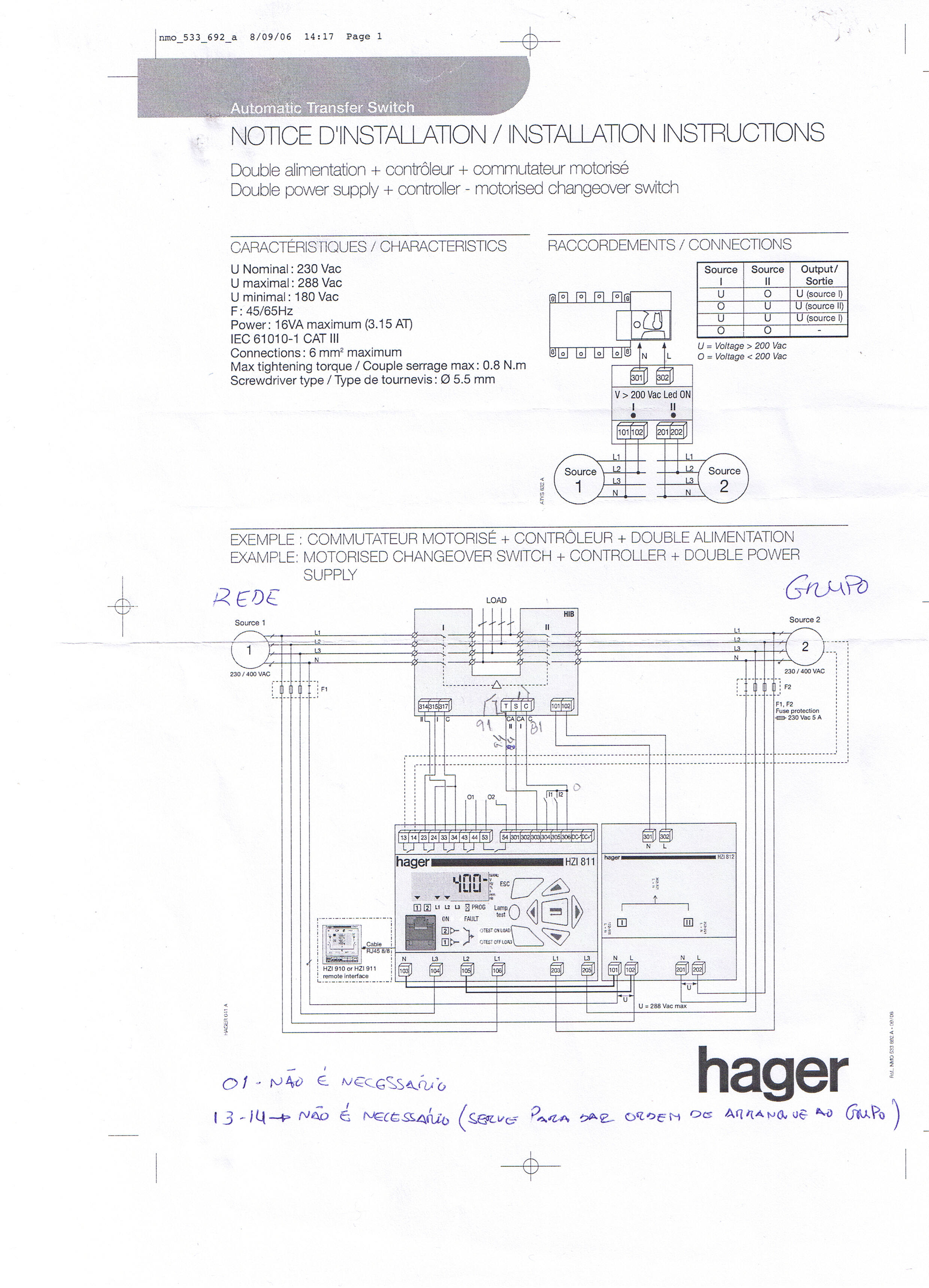

boa noite,
bem, um quadro de transferencia pode ser comandado de varias formas, e ser feito também de varias formas.
eu normalmente uso contactores, mas pode ser por interruptores motorizados( + caro). para fazer o comando o principio é sempre o mesmo, detecta-se a falta "fase", e dá ordem ao gerador. Normalmente isso pode ser feito por um automato, um controlador do fornecedor do gerador, um autoamtismo associado aos interruptores. Normalmente uso um rele de falta de fase, com 2 contactores auxiliares. Uso os contactores auxiliares, para que a corrente de chamada do contactor do inversor, não danifique o contacto do rele de falta de fase. depois é so ligar de forma a que o contactor auxiliar envie ordem ao gerador para ligar, e ligue tambem o contactor do gerador.

por acaso pode disponibilizar o seu esquema de ligações? Obrigado.coiote Escreveu:boa noite,

ola a todos vou tentar colocar um esquema que eu liguei na sexta-feira passada e que é muito bom para se entender como se deve fazer.

desculpem a demora amigos ...aqui está o esquema de ligaçao de um inversor HAGER.
