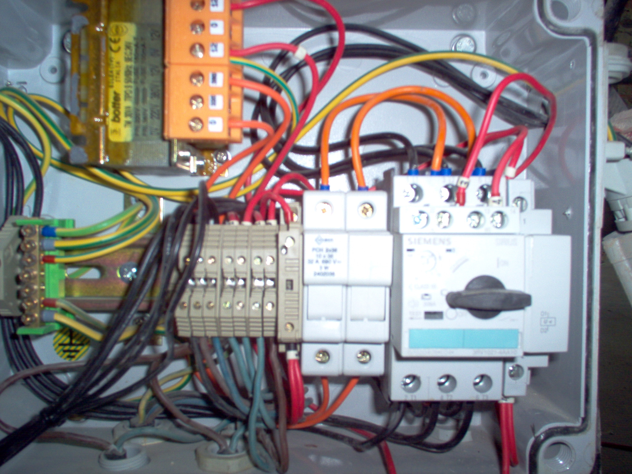

Aqui para o pessoal mais ligado à manutenção de máquinas, alguem sabe dizer o porquê do condutor de terra estar ligado numa saida 12V de um transformador?
Trata-se de um quadro de comando e proteção de uma maquina de amassar cimento, ou projetar cimento/estuque.
Aqui vai a imagem.

Ser para shuntar a terra a montante com a juzante para ter referencial
Re: Terra ligada na saida de transformador
As duas saidas do transformador 12V, em que numa delas em conjunto está ligado o condutor de terra, alimenta um contato auxiliar do disjuntor motor que está na imagem, acopolado ao disjuntor motor do lado direito.
Esses condutores ligados nas saidas de 12V vão também a dois micro switchs, que penso servirem para quando a maquina tem o motor tirado, ou o tubo da saida da massa tambem tirado, o pessoal não conseguir ligar o disjuntor motor, isto para prevenir que algum acidente com o pessoal.
E uma dessas saidas do condutor do transformador 12V liga também numa eletrovavula, que eu penso que serve para qundo ligarem a máquina esta abre a entrada de agua, e quando desligam a máquina a eletrovavula se feixa e a agua deixa de entrar na máquina.
Agora quando deparei com aquele condutor de terra ligado numa saida de 12V do transformador fiquei a pensar, o porquê da razão daquela ligação.

"EN 60204-1 Safety of machinery. Electrical equipment of machines"
Circuitos PELV para os circuitos de alimentação de energia de comando de máquinas:
O artigo 9.4.3 exige para os circuitos de comando, um dos pólos do circuito da fonte de alimentação deve está permanentemente ligado à terra.
A exigência decorre da necessidade de evitar que uma ou mais falhas de terra pode resultar em um falso arranque e contato inapropriado da máquina.

No caso desta máquina as falhas de terra não ligariam nunca a máquina, pois tem de se ligar o disjuntor motor sempre que se quer ligar a máquina, e o contato auxiliar do disjuntor motor, se detetar algo não instalado na maqiuina, como por exemplo tubo de descarga de massa, motor mal encaixado, etc, não consegue armar o disjuntor motor, sem que tudo esteja devidamente instalado, devido ao uso de Micro swittchs instalados nos encaiches dessas peças,. e associados ao contato auxiliar do disjuntor.

O transformador tem 3 saidas independentes, 2 de 12V , e uma de (0) comum às 2 saidas de 12V, em que nada está ligado, sendo que numa dessas saidas de 12V, é que está o condutor de terra ligado em conjunto com outro condutor, que liga no contato auxiliar, que está acopolado ao disjuntor motor.
Se isto fosse numa máquina com eletrónica instalada, eu até poderia achar normal, de acordo com a explicação do "Nelmindo" agora assim tratando-se de uma maquina sem qualquer eletrónica instalada, apenas com 1 motor trifásico, e uma bomba de agua, achei estranho tal ligação do condutor de terra numa saida de 12V do transformador.
Mas como considero que ando a aprender todos os dias, está foi mais uma nova para mim, e daí tentar perceber, o porque de tal ligação.

exemplo de uma avaria que no 2º defeito pode ser perigosa:
Assim, logo quando existe o 1º defeito, é um curto circuito e as protecções vão abaixo, e só serão repostas quando o defeito for eliminado.
Quando vi a máquina e aquela ligação, o que me ocorreu, num pensamento rápido, foi que ao haver uma passagem à terra, e a maquina não tivesse na sua ligação terra, esta passagem iria provocar curto circuito na saida do transformador e o disjuntor iria disparar, ou então o contato auxiliar faria disparar o disjuntor motor.
Até porque a máquina está com uma avária, ou seja só se consegue ligar o disjuntor motor, se o contato auxiliar estiver solto do disjuntor motor, caso se tente acopolar o contato auxiliar, o disjuntor motor dispara de imediato, e não se consegue armar o disjuntor sem soltar de novo o contato auxiliar.
Portanto alguma avária existe na eletrovavula, ou em um dos 2 micro switchs existentes na máquina.
Pois ela funciona normalmente sem o contato auxiliar ligado, e a proteção termica também funciona, pelo que está na obra a funcionar por mais uns dias, por ordem do empreiteiro, e depois é que vai para o estaleiro, e aí vai ser reparada.
Nessa altura vou olhar mais de pormenor todas as ligações, e estado dos equipamentos.
