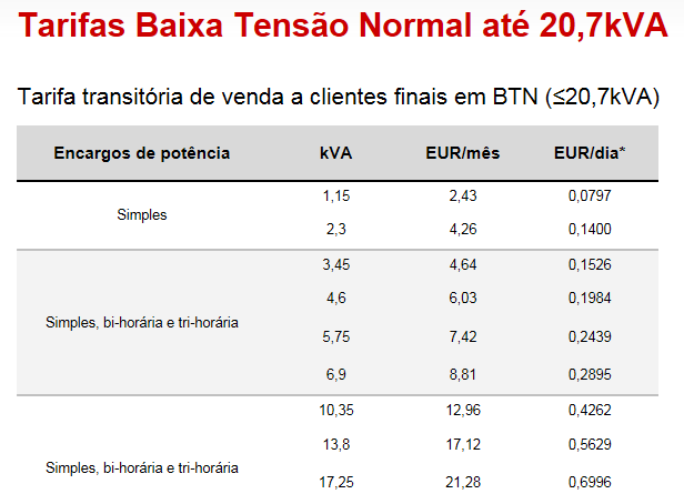

amigos , podem-me dizer se para monofásico que valores a EDP disponibiliza ?
que valor esta família deverá ter para a placa ou forno trabalharem sem o quadro disparar ?
não falo trabalharem placa e forno ao mesmo tempo , não , um trabalhe sem disparar ...
obrigados
Re: placa
quero aprender Escreveu:amigos , podem-me dizer se para monofásico que valores a EDP disponibiliza ?
obrigados
1x45 A--10,35 kVA mas se for prédio com disponibilidade pode ir aos 1x60A---13,8 KVA se a coluna permitir pois tem de ter caixa de coluna para In=63A
Se for rede aérea é natural que não haja disponibilidade.

amigo duzia12 obrigado.
ou seja para a placa trabalhar bem ele teria que ter 10,35 , seria isso ?
pelas contas deste site :
http://www.rapidtables.com/calc/electri ... ulator.htm
ele terá 45A disponíveis , logo a placa em todo o gas , só consome 29A o quadro nunca irá disparar ...
consegue-me dizer quais as potencias disponíveis pela EDP ?
eu andei a pesquisar e não encontrei esta potencia disponível 4,6 ...
liguei para a EDP para me informar mas aquilo é só aleijadinhos ...
Re: placa
Já agora a instalação é um prédio ou habitação unifamiliar . Só pode ter circuitos monofásicos e geral a 63A-0,3 Selectivo e cabo XV 3 G 16 no mínimo.
http://www.edpsu.pt/pt/particulares/tar ... .7kVA.aspx

dúzia12 ... em conclusão para este assunto :
cabo de 6mm
disjuntor de 32A
interruptor diferencial 63A - 300ma
potencia edp 10,35
estou certo ?
Re: placa
quero aprender Escreveu:dúzia12 ... em conclusão para este assunto :
cabo de 6mm
disjuntor de 32A
potencia edp 10,35
estou certo ?
Dois circuitos um de 1x25 A a 4mm^2 para o fogão
e um de 1x32 A a 6mm^2 para a placa
Contrato 1x45 A----10,35 KVA
Diferencial 63 A-0,3 A
