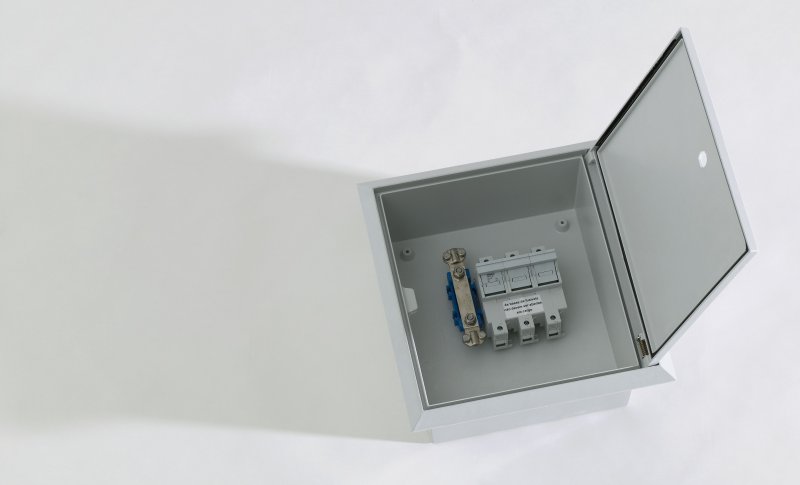

A portinhola tem de ser equipada para receber em trifásico, independentemente se a instalação vai ser mono ou trifásica.
A barra de neutros seccionavél é identica à do tipo que se anexa.

Boas novamente, entao em resumo, além de ser um ramal monof. tenho de montar na portinhola a base de neutro e por exemplo um LS703 /seccionador fus.tripolar e nao preciso de montar a placa de bornes ?
