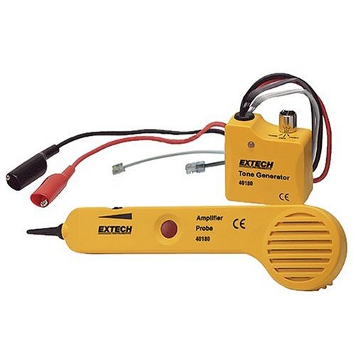

chama-se "cable tracer", existem à venda em sites do tipo "ebay", ou em algumas lojas de material electrico, mas não é facil de encontrar.....
.......existe um filho da p%$# que tem um, roubou-o da minha carrinha à uns anos atraz , mas como deve ter sido para o vicio, existe um outro filho da p&%$ que o comprou...
o meu era igualzinho a este, permite identificar todo o tipo de instalações electricas, desde que estejam sem tensão...
......como é obvio em fibra optica não é possivel, só em cabos de cobre ou aluminio...

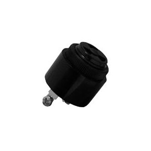

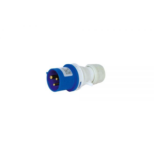

Bom e barato, Piezo para 230V e uma ficha macho, consoante as tomadas a testar se for para ambiente muito ruidoso, em vez do piezo, pode pôr-se uma sirene. Quaisquer 10€ resolve o problema.
- Piezo.jpg (7.06 KiB) Visto 5839 vezes
- Ficha 6A.jpg (7.21 KiB) Visto 5839 vezes

Agradeço as respostas.
Tentei trabalhar com este:
http://s292.photobucket.com/user/bluefo ... 2158347311
Mas o problema é que, para os casos em que a cablagem de vários circuitos utiliza o mesmo caminho de cabos, o sinal irradia para os cabos que estão ao lado, não tornando a leitura fiável. Torna-se ideal para edifícios mortos, sem ligação eléctrica. E no meu caso, não é possível nunca desligar toda a instalação.
Irei estudar as vossas sugestões, agradeço mais uma vez. Ainda assim, fico à espera de mais partilha de opiniões.
