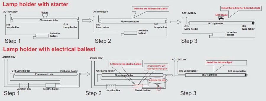

Boas. Tenho algumas luminárias estanques Philips TCW060 de balastro eletrónico. Gostaria de saber como poderei alterar para funcionarem com lampadas Tube Led. Cumprimentos.

Boas, as lâmpadas de tubo led T8 basta ligar os 230V AC, irás ter de fazer algumas alterações onde não é necessário o balastro nem o arrancador.
Resumindo de um lado fase do outro neutro.
Aqui fica um imagem onde explica por passos como deves fazer a tua alteração com balastro electrónico.

boas , pelo que sei só as armaduras de 18w é que levam um arrancador proprio para led e de 18w para cima anula o balastro e o arrancador e passa a entrar corrente directa na lâmpada.

Só para ilucidar sobre os preços das lampadas tubo led, ainda á 3 dias assisti a uma formação da philips, vão apresentar duas soluções tubo led, um mais barato para 30000 horas de vida e outro mais caro para 50000horas tubo 1,50cm entre 60 e 150 euros (uma pequena fortuna).
todos os tubo led trabalham directos 230v sem arrancador nem balastro, no entanto se quiserem deixar o balastro pode ficar sem problema, a forma mais rapida para transformar uma armadura florescente é apenas tirar o arrancador e chantar as duas pontas do fio.

Sim é verdade trabalha com um arrancador electronico, mas vai haver um outro tipo de lampada tubo led 60cm (identica) que tambem trabalha directo 230vRicardo S Escreveu:boas , pelo que sei só as armaduras de 18w é que levam um arrancador proprio para led e de 18w para cima anula o balastro e o arrancador e passa a entrar corrente directa na lâmpada.

Já vi um fornecedor a vender tubos led em que diz para desligar o balastro e fornece também uns involucros iguais aos dos arrancadores, que não é mais do que um shunt.
Onde trabalho compraram só os tubos led e andamos a desligar todos os balastros e a "kitar" os arrancadores para fazer de shunt, mas podiamos também simplesmente shuntar os fios do arrancador.

Sim, o que diz é certo, em relação ao arrancador é só para um tipo de tubo led. um de melhor qualidade e outro mais barato mas que leva esse tipo de arrancador electronico "como ele lhe chamou".finipini Escreveu:Led com arrancador electrónico??
A phillips apresentou dois tipos de tubo led, numa formação que a phillips fez sobre led, e segundo o orador que estava a apresentar os produtos falou em uma especie de arrancador electronico que trabalhava em conjunto com um tubo led de 60 cm, na verdade ainda não vi esse material.
