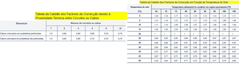

Prezados colegas,
Existe algum ábaco para o calculo das secções de cabo LXHIOV?
Julgo que, à semelhança dos cálculos em BT, se deve ter em conta a corrente de serviço, calcular a condição de aquecimento, etc. Confirmam?

O problema é que eu tenho um anel de 6 PT´s de 630kVA (15 kV no Primário).

A informação do site não é muito precisa. Refere uma paralelo de vários cabos.

Ver a Sebenta de IE2 do ISEL:
http://www.eletricidade.net/viewtopic.p ... IE2#p66384
Ver a corrente do anel aplicar os fatores de correção e fazer o dimensionamento normal. Ver também a corrente de curto-circuito máxima e ver qual a Icc admissível pelos cabos (dados do fabricante) e a do cabo deve ser superior à calculada.
s=(1/K)*raizq(tc)*Icc
434.3.2 das RTIEBT
K é uma constante de valor igual a:
115 para condutores de cobre isolados a policloreto de vinilo;
134 para condutores de cobre isolados a boracha para uso geral ou a borracha butílica;
143 para os condutores de cobre isolados a polietileno reticulado ou a etileno-propileno;
76 para os condutores de alumínio isolados a policloreto de vinilo;
89 para os condutores de alumínio isolados a borracha butílica;
94 para os condutores de alumínio isolados a polietileno reticulado ou a etileno-propileno;
115 para as ligações soldadas a estanho aos condutores de cobre (correspondendo a uma temperatura de 160 ºC).
tc - tempo de corte do aparelho a montante. Caso não seja dado este valor considerar 0.5s (normalmente é até inferior a este).
