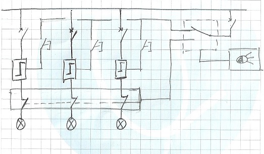

Tenho 3 circuitos de iluminação independentes! Cada circuito tem um telerruptor e dois botões de pressão associados. Pretendo que 1 interruptor crepuscular, quando existir luz natural, desligue os 3 circuitos e não deixe que os botões de pressão funcionem. Quando não existir luz natural, que permita que os botões de pressão funcionem, mantendo a independência de cada circuito.
Como referiste, sem contatores, o crepuscular não vai "shuntar" os botões de pressão dos 3 circuitos? devo estar enganado mas explica-me lá como se fosse uma criança :D

A linha de comando que vem do modulo do interruptor crepuscular, ate pode ser de 12/24/48/230v etc, desde que a bobine desses telerruptores trabalhe com uma dessas tensões.
Quer ligar a luz com o pressionar um dos botões, quando não hover iluminação suficiente na sala, e que esta desligue quando o interruptor crepuscular detetar iluminação suficiente na sala, bem para isso pode associar aos telerruptores um relé, a finder tem vários tipos.

Sendo assim, um relé para alimentar as bobines dos 3 telerruptores e está concluido. Visto desta forma, como o interruptor crepuscular e as bobines dos telerruptores trabalham a 230V, nem necessito dos relés. O interruptor crepuscular pode alimentar directamente as bobines dos telerruptores.
Bem, confirmem-me só que o que falei está correcto e agradeço já o tempo dispensado.
Re: Controlo iluminação em função da luz natural
O que diz está meio correto, mas pense bem, não vai na totalidade, ao encontro das suas necessidades explicitadas anteriormente, que passo a citar:
"Tenho 3 circuitos de iluminação independentes! Cada circuito tem um telerruptor e dois botões de pressão associados. Pretendo que 1 interruptor crepuscular, quando existir luz natural, desligue os 3 circuitos e não deixe que os botões de pressão funcionem. Quando não existir luz natural, que permita que os botões de pressão funcionem, mantendo a independência de cada circuito".
O relé que lhe estava a falar anteriormente, iria fazer afunção de inversor, função de botões sem luz natural, e desligar através de interruptor crepuscular.

Então o que terei que ter é um relé para cada interruptor crepuscular. O relé liga-se à saída dos telerruptores e não à bobine.
Sinceramente está-me a custar um pouco perceber isto, não me pode fazer um esboço para a solução de acordo com as minhas necessidades?

a ideia é esta, o problema persiste em que equipamentos usar.
Quando tiver luz natural, desliga os 3 circuitos de iluminação sem possibilidade de serem ligados pelos botões de pressão. Quando não existir luz natural suficiente, volta ao processo normal, ligam-se somente através dos botões.

Um relé tetrapolar entre o crepuscular e os telerruptores.
Pensando bem, este esquema aqui apresentado anteriormente até pode funcionar, apenas precisa de ajustar algumas eletrificações, e ter um simples relé com contato NA/NF, no retangulo tracejado, aonde liga o interruptor crepuscular.
Regulamentarmente, deve substituir os 3 disjuntores unipolares por um unico disjuntor tripolar 3X10A.
