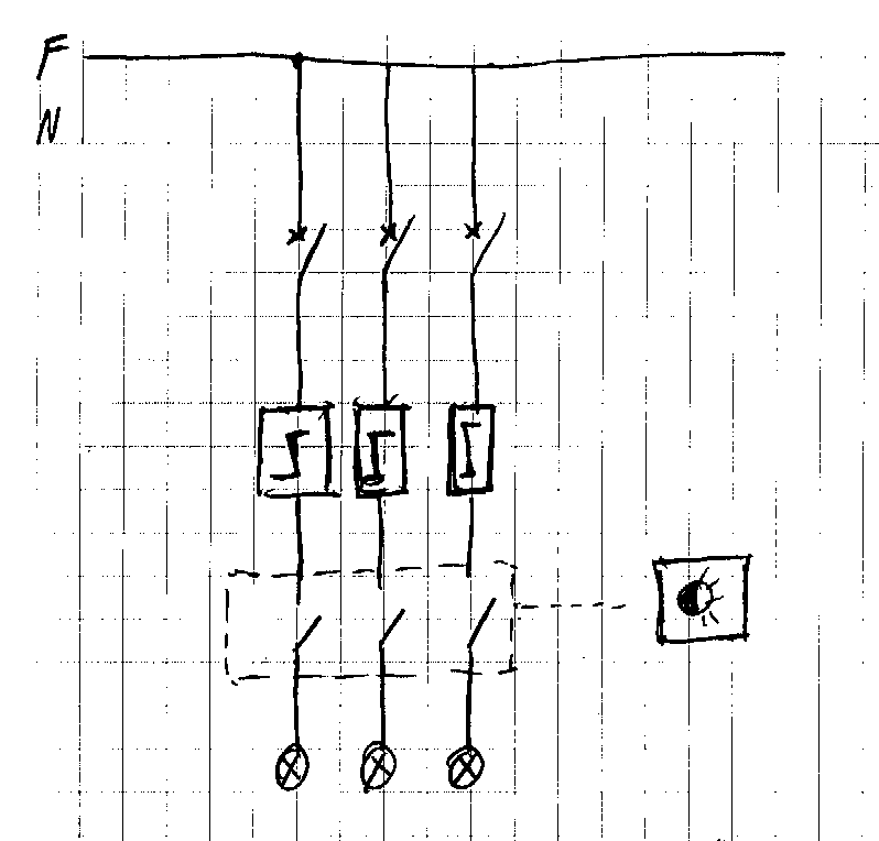

muito obrigado pelas respostas mas ainda tenho uma questão.
Numa área de trabalho, tenho 5 circuitos de iluminação comandados independentemente por telerruptores, ora 5 circuitos, 5 telerruptores. Pretendo que um interruptor crepuscular controle estes 5 circuitos, isto é, quando existir luz natural suficiente, os 5 circuitos são desligados e, quando NÃO existir luz natural suficiente, esses 5 circuitos ficam disponiveis para serem ligados, mas somente através dos botões de pressão que estão associados a cada circuito. Isto é possivel? de que forma?
espero ter-me explicado bem.
obrigado
obrigado

Antes de mais vou esclarecer uma coisa, o interruptor crepuscular apenas lê valores e emite um comando. Ora esse comando, através de contactores, vai accionar o número de circuitos que quiseres ( tem um limite claro, mas 5 circuitos eu penso que seja suficiente. essa dúvida irei esclarecer mais daqui a pouco. Mas com quase toda a certeza que 5 circuitos não tem problema).
O comando fica a ser automático mas o manual sobrepoem-se ao automático, até porque se o crepuscular avariasse ficavam sem controlo de luz na nave. Se o crepuscular dá comando a um telerruptor ou botoneira para este actuar automaticamente a parte manual da botoneira mantem-sem funcional.
O sensor manda ligar, a luz liga. mas se fores lá carregar no botão ela vai desligar e manter-se desligada.
cpts
cpts

Re: Controlo iluminação em função da luz natural
Pois, é isso mesmo.
Como esta na imagem a anexo, o comando é a jusante mas realmente terá que ser a montante dos telerruptores para o comando manual se sobrepor ao automático, certo?
Ora, sendo possivel comandar vários circuitos, terei que ter somente um contactor de comando para cada interruptor crepuscular, que irá dar sinal aos vários telerruptores para ligar/desligar.
O controlo tem que ser a montante senão estoiras os contactores e o crepuscular lolol tu tens um problema grande em mãos que são os LED's. Tem uma potência de chamada elevada. Se quiseres controlar a montante dos telerruptores tens q ter uns contactores caríssimos.
A solução é bastante simples. O unico cuidado tem a ver com a instalação dos contactores no mesmo circuito de potência dos telerruptores.
Senão isso só funciona de vez em quando.
Ehehe, foi só para tirar umas dúvidas existenciais.
Ora a situação pretendida é esta, a dúvida que permanece é a independência dos circuitos. Para que o comando de cada circuito possa continuar a ser independente (pelo accionamento individual de um terruptor), o contator a usar, neste caso, terá que ser no mínimo um com 3 saídas NF. Está correcto? o comando está a ser feito a 220V e pretendo que assim continue, como bem disseram, dado que a iluminação é a LED tubular.
Pelos catálogos, os preços dos contatores 230V não diferem muito dos de 24V, 48V, etc..
