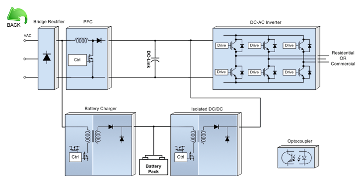

Prezados colegas,
O funcionamento das UPS é afectado pela sequência de fases?

Não é importante a sequência, pois internamente, é rectificada, regulada, e logo de seguida ondulada.....a UPS na saída cria depois também o "desfasamento" e sequencia nova...

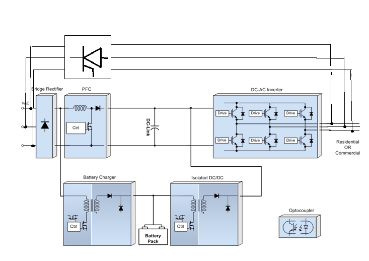

poderei ter-me precipitado ao dizer um não generalista, pois eu já liguei algumas em que nunca se pôs em em causa a sequência de entrada( se calhar tive sorte e liguei bem logo á primeira :wink: :wink: ), mas realmente consultei alguns modelos e parece que a sequência tem a sua importância, devido ao sistema de by-pass electrónico....
mas basicamente o sistema funciona neste principio....não está representado neste desenho o sistema de by-pass electrónico onde a sequência poderá ter relevância..
....de qualquer maneira devemos consultar o manual da dita e de preferência falar com o representante a fim de tirar as duvidas...

Mensagem por jaimereis »
o by-pass electronico é mais ou menos como eu desenhei nesta imagem, pelo que, em avaria da UPS ou outra situação a troca de fase não seria problema a considerar, de qualquewr maneira a saída estaria em sincronismo com a entrada, pois é a função dela...
