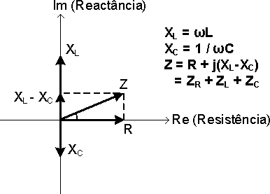

Geralmente os circuitos de CA podem conter Resistências, Bobinas e (ou) Condensadores. A Impedância representada pela letra “Z”, e medida em Ohms, é a oposição total que o circuito oferece ao fluir da Corrente CA, e à combinação da Resistência R e da Reactância X, Z = R + jX, Figura 1.
Figura 1: Diagrama de Impedância

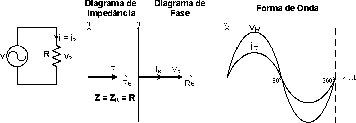

Um circuito que somente contenha Resistências é designado por Circuito Resistivo. Não há Desvio de Fase entre a Tensão e a Corrente num Circuito Resistivo, Φ = 0°, Figura 2a. A Corrente está “Em-Fase” com a Tensão.
Figura 2a: Relação entre a Tensão e a Corrente (V-I) de um Circuito R

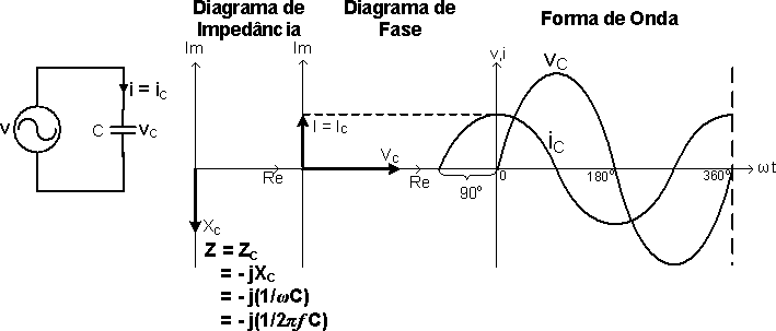

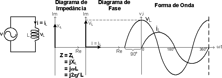

Os Condensadores e as Bobinas são chamados Componentes Reactivos, na medida em que a Tensão e a Corrente estão “Desfasadas” entre si. Numa Bobina, a Tensão está adiantada de 90° em relação à Corrente, Φ = 90°, Figura 2b; num Condensador, a Tensão está atrasada de 90° em relação à Corrente, Φ = -90°, Figura 2c.
Figura 2b: Relação entre a Tensão e a Corrente (V-I) de um Circuito L
Figura 2c: Relação entre a Tensão e a Corrente (V-I) de um Circuito C

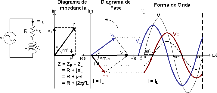

A Figura 3a mostra um Circuito Indutivo que consiste numa R e numa L em série. Uma vez que a Bobina se opõe à alteração da Corrente e armazena energia, que provém da Fonte de Alimentação, na forma de Campo Magnético, a Tensão da Bobina vL está adiantada de 90° em relação à Corrente da Bobina iL e adiantada do Ângulo de Fase Φ, em relação à Tensão da Fonte de Alimentação v.
Figura 3a: Relação entre a Tensão e a Corrente (V-I) de um Circuito RL

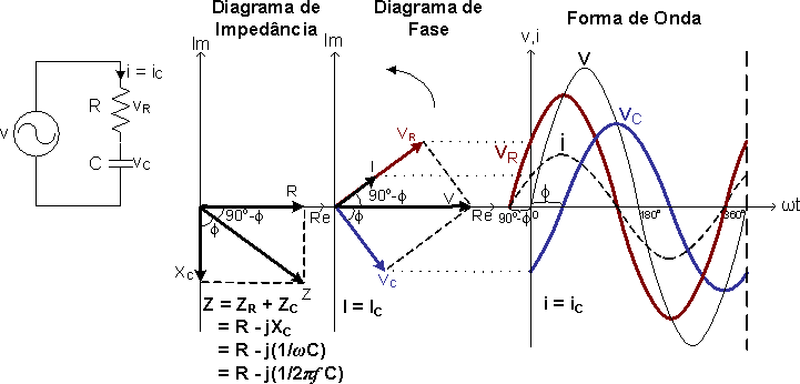

A Figura 3b mostra um Circuito Capacitivo que consiste numa R e num C em série. Uma vez que o Condensador se opõe à alteração da Tensão e armazena energia, que provém da Fonte de Alimentação, em Forma de Campo Eléctrico, a Tensão do Condensador vC está atrasada de 90° em relação à Corrente do Condensador iC e está atrasado do Ângulo de Fase Φ em relação à Tensão de Fonte de Alimentação v.
Figura 3b: Relação entre a Tensão e a Corrente (V-I) de um Circuito RC
