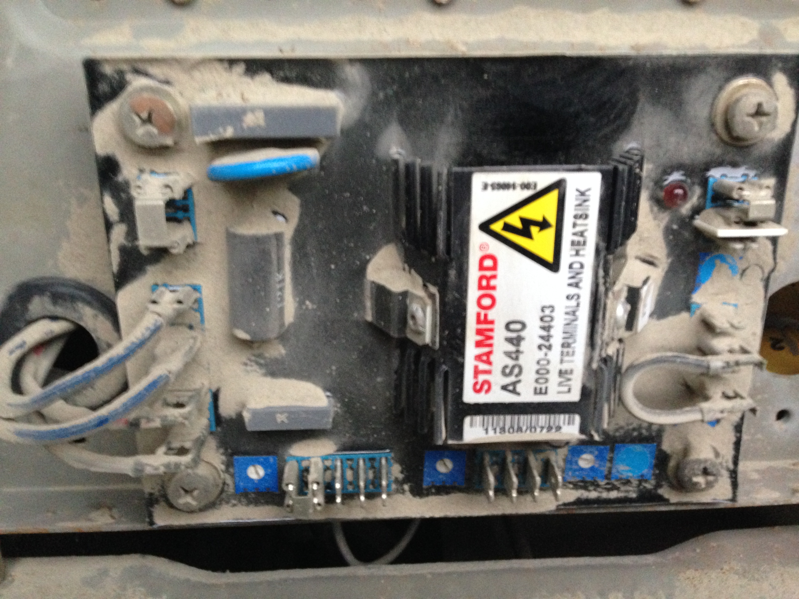

Prezados colegas,
A imagem que apresento em anexo, foi tirada de um Gerador PRAMAC 310 GW. Porventura, isto é um AVR, que é utilizado para fazer regulação do valor de tensão?

Aqui fica para que serve
DGC-2007 Governor controller unit is an electronic device designed to control Engine speed...

Afinal, o AVR do gerador é o equipamento da imagem em anexo. Para regular a tensão, actua-se no potenciómetro que está no canto inferior esquerdo.
Isto, nos geradores PRAMAC, não sei como é nas outras marcas.
