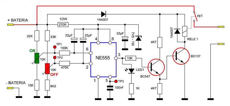

Re: Detector bateria fraca
Mensagem por Duti »
Coloquem as vossas opiniões e quem tiver realizado este circuito informe de dificuldades e duvidas.

Isto serve para que?
Duti
Mensagens: 19
Registado: 21 out 2013, 23:54
Localização: Gaia
Mensagem por Duti »
Quando uma bateria atinge valores muito baixos desliga uma carga existente impedindo a bateria de danificar.
Útil em casos que a bateria fica não vigiada a fornecer corrente a uma carga também não vigiada.
