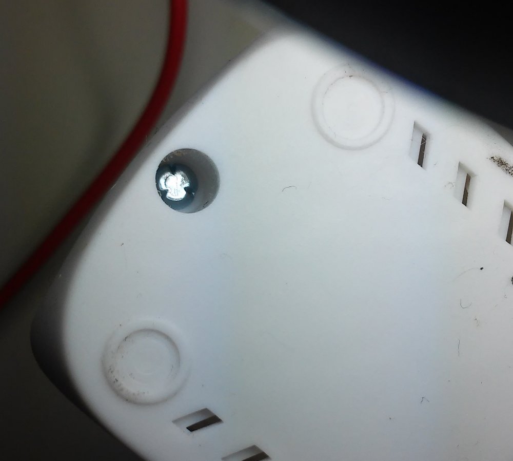

Desenterrando este topico para perguntar se alguem conhece chave para este parafuso que me esta a impedir o acesso ao interior de um bloco de tomadas com interruptor.

LVirtual Escreveu: 26 dez 2017, 18:10 Desenterrando este topico para perguntar se alguem conhece chave para este parafuso que me esta a impedir o acesso ao interior de um bloco de tomadas com interruptor.
É um parafuso que pertence aos grupo dos "tamper proof" ou seja, parafusos que foram desenhados para dificultar a acção de desapertar pelos comuns mortais:
https://dictionary.cambridge.org/pt/dic ... per-proof
o nome do parafuso chama-se: "3 node security" ou "TRI-GROOVE DRIVE"

Obrigado Nelmindo. Assim já devo conseguir encontrar chave para estes parafusos.
