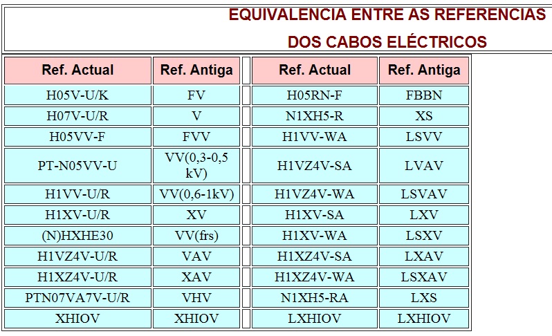

O cabo PT-N05VV foi posteriormente alterado para A05VV e actualmente usa-se só 05VV.
As de alumínio nunca tinha ouvido falar. São estranhas...

Aqui vai em anexo um manual com bastante informação de cablagem, que também pode ajudar.
Manual cabos elétricos.pdf
(1.35 MiB) Transferido 574 vezes
