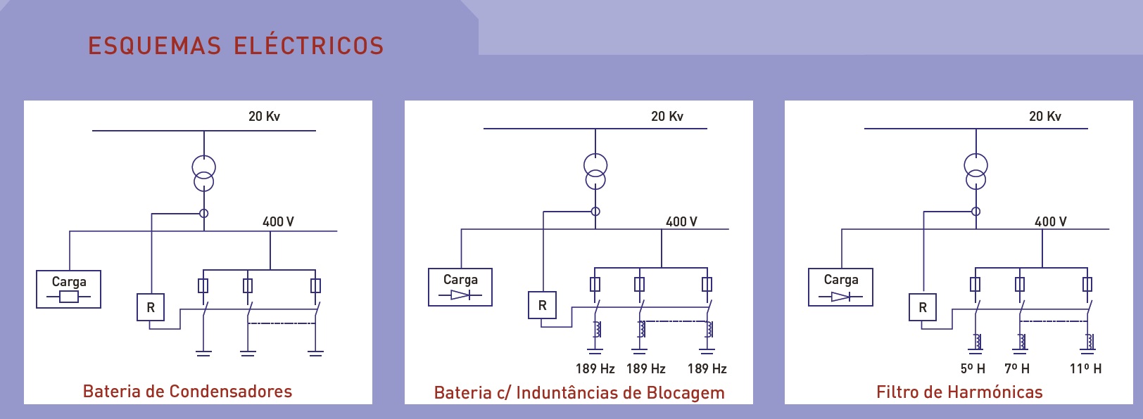

O problema não está em a energia ativa ser sempre a mesma, mas sim a energia que oscila na rede, ressonâncias, por causa dos harmónicos e as perdas nos cabos de alimentação!!
Há casos que conseguem diminuir, mas deve fazer-se um contrato e como dizes e bem, antes e depois.
Re: SISTEMA DE POUPANÇA ATÉ 70%
Concordo plenamente consigo, tal como uma bateria de condensadores, filtram oscilações da rede e diminuem as perdas nos condutores, no entanto e com o devido respeito, não vejo como conseguirem poupar 70%.
Relativamente a compensação de harmónicos, normalmente utilizam-se filtros activos e/ou passivos que diferem um "bocadinho" desse tipo de produtos milagrosos.
