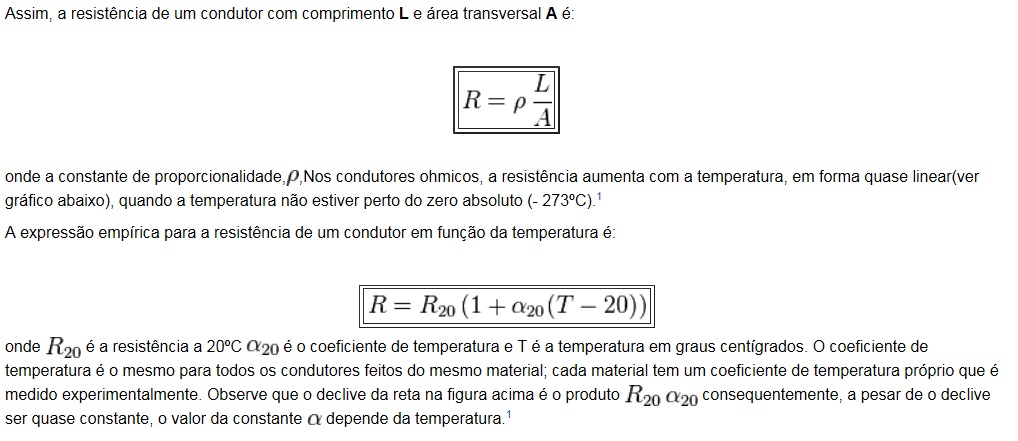

Para o cálculo da queda de tensão num cabo, multiplica-se o valor da resistividade por 1,25, a pergunta, porquê 1,25?
Já para o caso do cálculo da corrente de curto-circuito multiplica-se por 1,5, de novo, porquê estes valores?
Se não me enganei nas contas, o factor de 1,25 é aproximadamente o mesmo que compensar a resistividade para 90 ºC.
Já o factor de 1,5 é aproximadamente o mesmo que compensar para 150 ºC.
Estas temperaturas são relevantes para os casos em análise?

Normalmente considera-se o factor 1,25 x resistividade a 20°C, sendo este valor considerado como a resistividade do cabo relativa à temperatura da alma condutora em funcionamento normal.
O factor 1,5 aplica-se para cálculo das correntes minimas de curto circuito, na qual ja existe sobreintensidade no cabo, logo correspondente a uma maior temperatura.

1(1+0,0038(90-20))=1,26

Exacto, a fórmula de cálculo da Resistência elétrica devido ao efeito da temperatura é essa.
Mas a questão é o porquê de se ter adoptado os factores 1,25 na Queda de Tensão (equivalente a uma temperatura de 82,5ºC) e 1,5 no Curto Circuito minimo (equivalente a 145ºC). Mais uma vez, julgo que sejam valores médios de temperatura equivalentes a funcionamento em regime normal ou em sobrecarga.

O factor 1,5 para os dois não poderia ser utilizado, visto que o 1,5 corresponde a uma temperatura de 145ºC, o que indica que os cabos já estão em sobrecarga.
1,25 é um factor utilizado para regime normal, correspondente à temperatura da alma condutora de 82,5ºC.

São coisas completamente distintas.
Inicialmente estávamos a falar sobre o efeito da temperatura na resistência do cabo, que é dado pela fórmula apresentada pelo Dúzia12.
Estes factores que apresentou provenientes do ficheiro em anexo, são factores que se utilizam neste método de cálculo de curto circuito para correção à impedância do cabo, quando apenas se utiliza a resistência(este valor de resistência também é calculado através das formulas já referidas).
