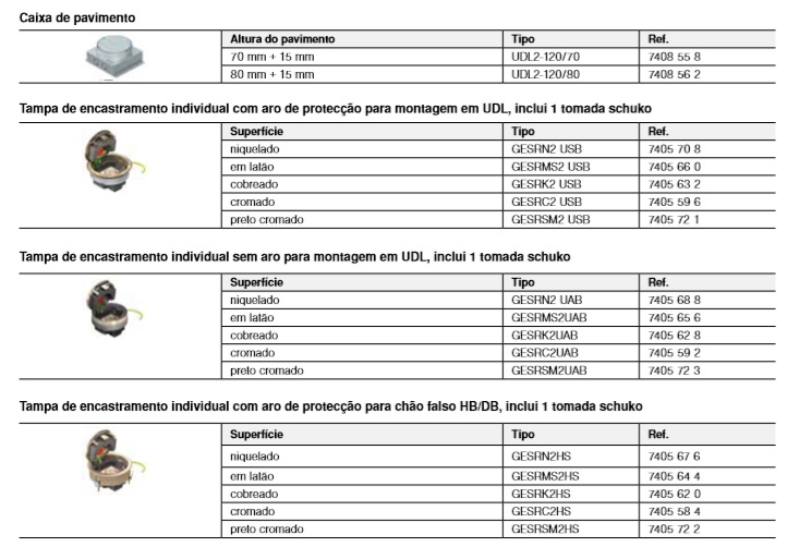

A questão é haver alternativas.... e de dois módulos apenas. Isto porque tenho de respeitar as dimensões da caixa de pavimento anterior, visto que logo abaixo trabalha o piso radiante...
Segue abaixo a alternativa da OBO com acabamento niquelado.
Caso haja mais opções, agradeço que as refiram.
Inf_Tec_7408558.pdf
(167.37 KiB) Transferido 114 vezes
Inf_Tec_7405708.pdf
(24.96 KiB) Transferido 93 vezes

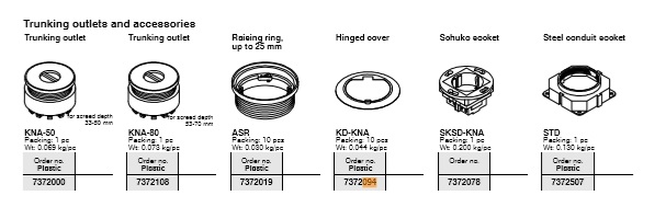

Afinal não existe só a versão niquelada da OBO:
http://catalog.obo-bettermann.com/cps/r ... ion_pt.pdf
tomadas de chão OBO.jpg (37.87 KiB) Visto 1138 vezes
electrao
Mensagens: 26
Registado: 03 abr 2012, 10:08
Re: Caixa de Pavimento para betonilha
Mensagem por electrao »
breve descrição das versões disponíveis...
obrigado a todos
Tomada de Chão OBO - Versões disponíveis.jpg (99.33 KiB) Visto 1138 vezes
