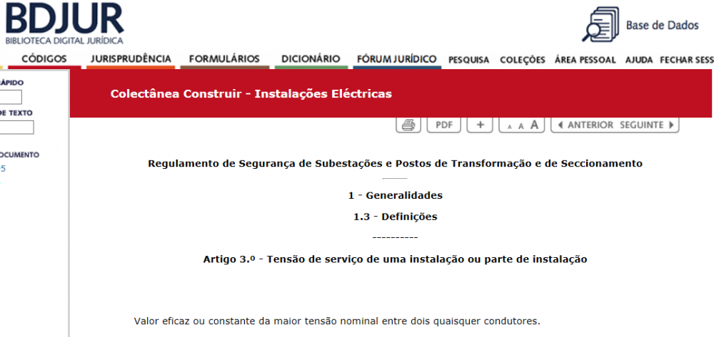

Nas memórias descritivas dos projectos, costumo a ver duas tensões distintas, referentes ao primário do transformador: a tensão de serviço e a tensão nominal.
Por exemplo: num PT em que a tensão de serviço seja 15kV, refere sempre a tensão nominal de 24kV e num PT em que a tensão de serviço seja 30kV, a tensão nominal é de 36kV.
Como se calcula a tensão nominal?
Re: Tensão de serviço e tensão nominal num PT
Tensão de serviço ,Tensão nominal=15 KV.
Tensão elétrica nominal é a tensão elétrica, normalmente expressa em volts (V) ou quilovolts (kV), a que um determinado aparelho deve ser ligado para operar corretamente. Este parâmetro é definido pelo fabricante do equipamento
http://bdjur.almedina.net/citem.php?fie ... ue=1181146
