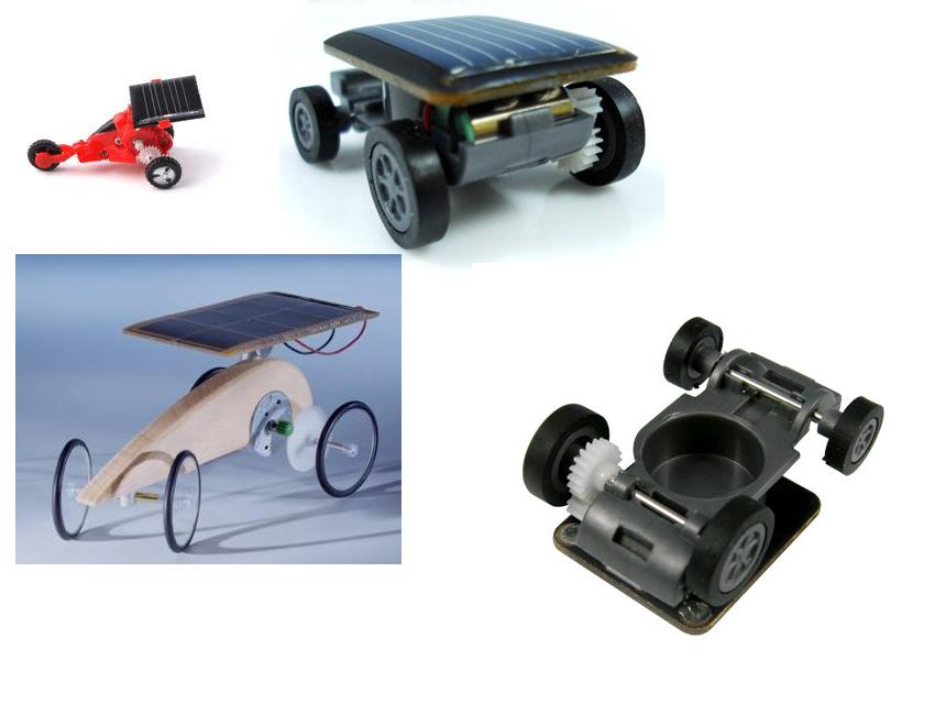

Boa tarde, estou a desenvolver um projecto de sensibilização sobre energia solar com crianças.
Para a construção de um carrinho solar tenho os motores....corrente continua com funcionamento de 1,5V a 3V..
estes mesmo motores falam de uma corrente em vazio de cerca de 150mA.
Com um painel com 250mA a 2V é suficiente para fazer deslocar o carrinho?
Agradecia respostas de quem percebe da "coisa" ou quem ja fez este tipo de experiências!

O conjunto é pesado? Os motores têm desmultiplicação? (É que os motores DC têm uma rotação elevadíssima).
Com a desmultiplicação, diria que sim, se o conjunto não for muito pesado. Além disso tens sempre a hipotese de colocar dois paineis em paralelo, para o caso de um ser insuficiente.

o Carrinho como será para crianças pequenas e terei de proceder à compra de vários painéis e motores, vai ter de ser o mais barato possível.
Deste mesmo modo os motores não vão ter desmultiplicação nem nada disso (peso máximo para os carros 400gramas +- mas também se vir que é demasiado eles vão ter que retirar peças que não sejam necessárias).
Será apenas para sensibilização da energia solar e para efectuarem umas corridas como brincadeiras.
O que me faz confusão é o motor ter uma corrente de 150mA em vazio que não sei bem o que isso quer dizer.
No entanto vou verificar se existe algum vendedor que me deixe fazer a experiência com o motor e um painel desses...caso não estejam embalados!

"O que me faz confusão é o motor ter uma corrente de 150mA em vazio que não sei bem o que isso quer dizer."
Quer dizer que é sem carga, sem esforço, só o motor a rodar livre.

Olá, amigo.
Dificilmente esse carrinho será deslocado por esse motor sem que haja uma redução de velocidade.
Motores CC desse porte têm velocidade elevada e baixo torque. Com a redução da velocidade você consegue aumentar o torque que será transmitido para as rodas, deslocando o carrinha.
Para ter uma ideia melhor dessa situação imagine o exemplo:
- Um exaustor de uma fonte de computador, possui um motor CC de 12V e corrente aproximada de 120mA. Trabalha em alta velocidade, mas um leve toque na hélice faz com que ele pare imediatamente. Se compararmos as potências desse motor com o motor do seu carrinho, veremos que o motor do carrinho é bem inferior.
