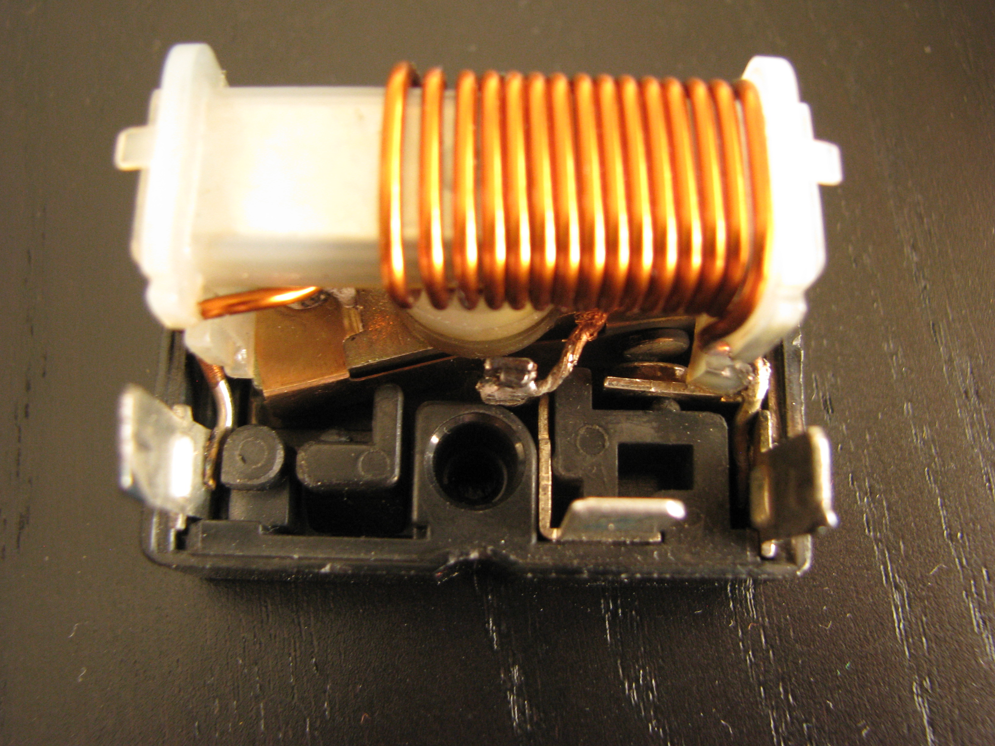

Boa tarde, tenho a seguinte situação num motor de elevação de uma oficina de automóveis:
O motor é monofásico tem um condensador para o arranque e um relé voltímetro.
O quadro esta sempre a disparar e pela analise chegamos ao relé voltímetro.
Mas não consigo perceber o funcionamento deste rele, internamente apenas tem uma bobine com meia dúzia de espiras e apenas tem 3 bornos (2 alimentação e o outro é o contacto).
Quando alimento os dois bornos de alimentação do relé este esta em curto, e não atraca a o contacto.
Se o Relé estiver bom não podemos ter continuidade entre os dois bornos de alimentação, correcto?
Porque actualmente tenho continuidade entre o 0V e os 230V!
Será que o relé esta bom?

O relé da foto não "voltímetro", mas sim "amperimétrico. Ou seja ele vai "ler" a intensidade de arranque, e faz fechar o contacto, que depois abre.

Temde ser metido em série com o motor monofásico acho eu!!!
