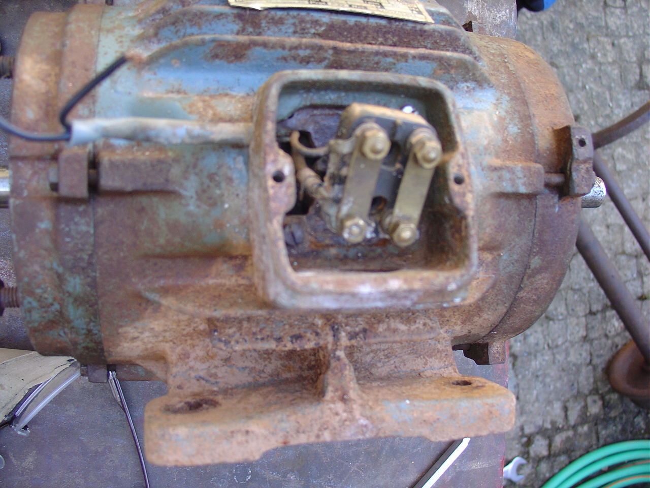

Entretanto o meu sogro tinha lá um motor de uma bomba de tirar agua parado há uns 20 anos que resolvi arranjar. Desmontei, coloquei rolamentos novos (estavam todos calcinados), limpei o motor por dentro etc, mas o interruptor centrifugo estava tão ferrugento nos contactos que ao desmontar para limpar parti uma serie de peças e ligações. O motor funciona (testei-o com um condensador de 50 uf ligado em paralelo e com os fios do enrolamento de arranque chantados) mas aqueceu muito.

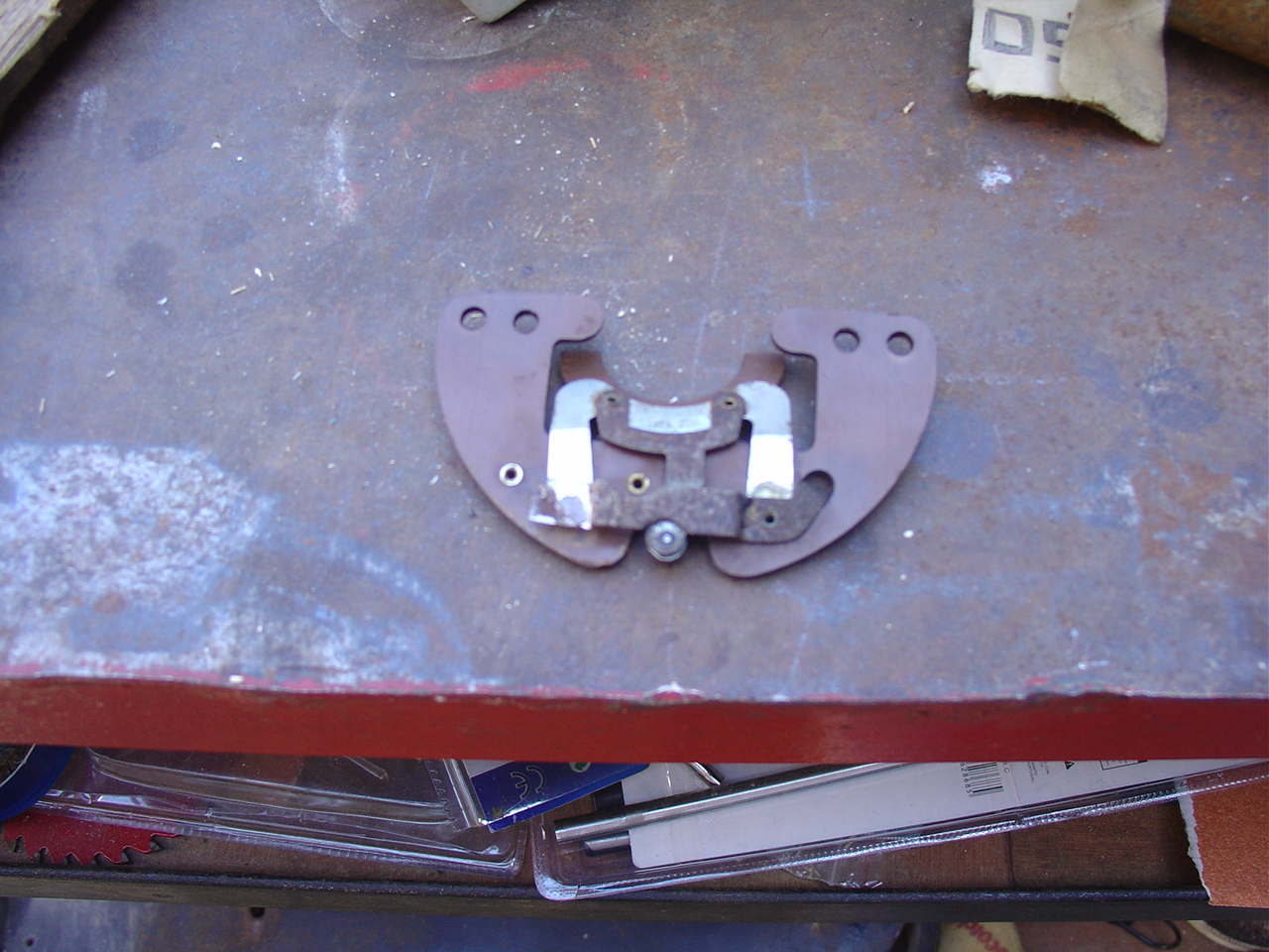

Tentei arranjar o dito interruptor (os contactos) e não consegui. Na loja de bobinagem de motores dissseram-me que só ligando com um temporizador ou com um interruptor para desligar o ennrolamento de arranque.
O motor é um RABOR ITT com 2900 rpm e 0,75 cv
As minhas dúvidas são:
1º há peças destas à venda?
2º como faço a ligação deste motor (o condensador fiça na entrada do circuito e permanentemente ligado ou só no circuito de arranque ficando depois desligado quando desligar o interruptor ou temporizador?
3º um condensador de 50uf dá para isto ou tenho de colocar um condensador com as características que diz na placa 70uf (é que o que lá estava quando testei o motor começou a deitar agua e pifou, era muito mais pequeno do que o que eu tenho, tinha comprado para ligar a maq de lavar).
Deixo fotos da coisa Obrigado pelo vosso cuidado.

Dado a antiguidade do motor já não deve haver peças. Mas podes fazer com um relé de arranque (dos compressores frigoríficos, mas com um de arranque).
O condensador é de 70uf e não 50uf a 230V

O condensador é só de arranque, não pode ficar liagado depois do arranque.
É de 70 uf de arranque a 230V

Boas tardes ao forum,
va7372
Neste momento tenho o motor a arrancar com um botão de pressão sem qualquer problema, (tanto mais que necessito de parar e arrancar o motor várias vezes e com o relé da foto não dava).
Apesar de ser um curioso no assunto diga concretamente o que precisa de saber para ver se eu o posso ajudar.
Octavio
va7372
Octavio
